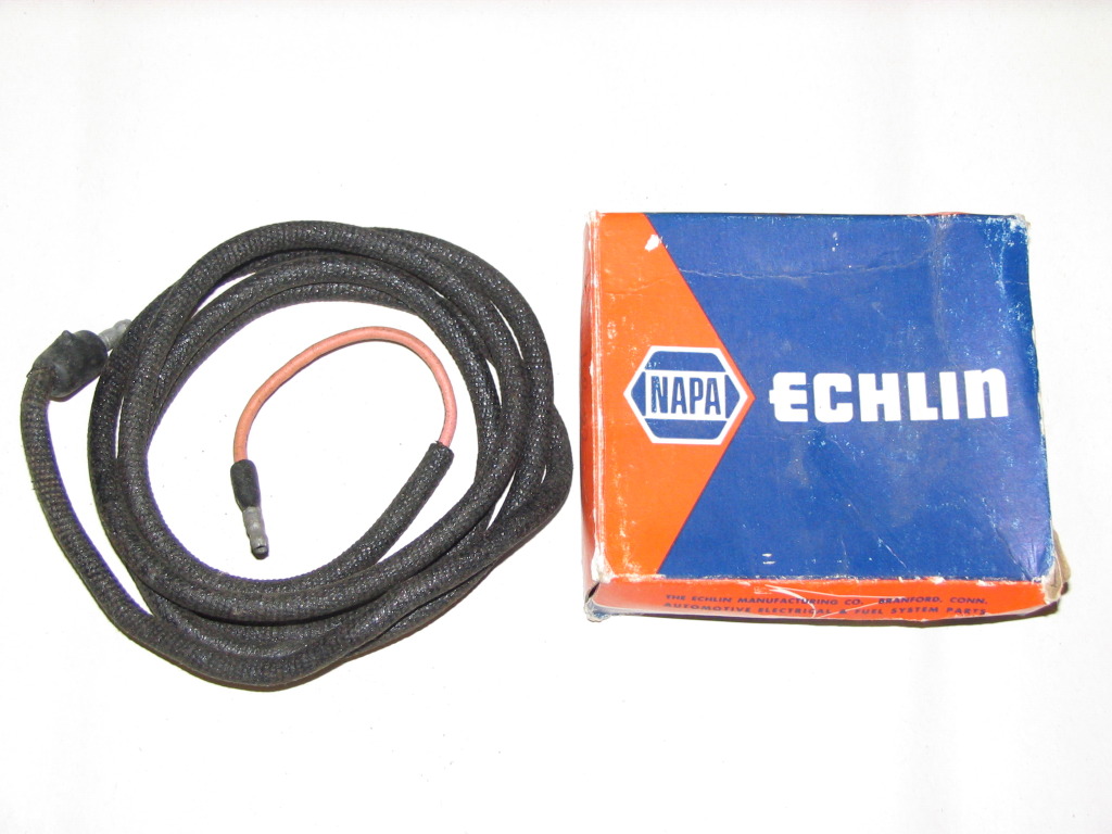

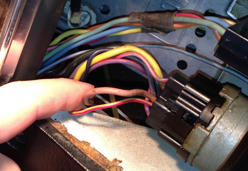

Die rosa Knackwurst hinter dem Zündschloss!
Wenn Du nun ZWEI Vorwiderstände hast, dürfte Dein Zündfunke recht mager sein!?
