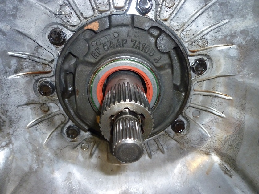

ich habe neue Codes gefunden :) Kann jemand noch endcoden?
Auf dem Getriebe
Ich lese hier:
C6DP 7A040 A
67 - wahrscheinlich Produktionsjahr
Meine VIN habe ich auch auf der Oberseite entdeckt.
Auf der Ölpumpe in der Getriebeklocke
Gruß Frank
Re: Kann mir bitte jemand mal diese 3 Codes entschlüsseln (Motor, Diff, Kardan)
Einfach mal selbst aktiv werden. Mit googlen kommst Du schon recht weit
http://www.concoursmustang.com/forum/in ... pic=5905.0
Wenn Du noch mehr Nummern findest:
http://www.mustangtek.com/index.html
Oder, in Buchform den Interchange Guide besorgen:
https://www.amazon.de/Ford-Parts-Interc ... ange+guide
