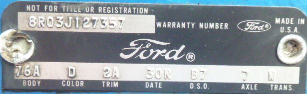

Bei dem momentanen Angebot habe ich ein Frage zu dem Typenschild, speziell hinsichtlich des Produktionsdatums.
76A D 2A 30R 7 W (könnt ihr auch auf dem Foto sehen).
Alle VIN-Decoder, die ich bisher entdeckt habe, können mit zum dem Datum "30R" keine Auskunft geben.
Der Rest ist aufgrund der Fotos eindeutig nachvollziehbar.
Könnt ihr das Rätsel lüften? - Will nur vermeiden, dass ich hier auf die Nase falle.

Hi, schau mal hier:
http://www.vintage-mustang.com/topics/d ... date_codes
das gibs mehr info...

Laut der Seite wäre das dann der 30. April im zweiten Jahr.
Philipp

Super ! Vielen Dank für Eure schnellen Antworten.
