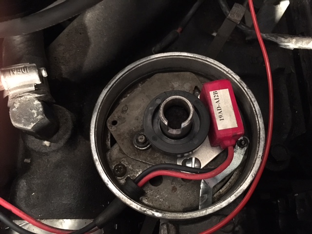

Ich habe schon seit längerem Probleme, dass der Motor schlecht anspringt bzw. erst nach ewigem orgeln.
Habe zuerst die Zündspule im Verdacht gehabt und gewechselt da bei der alten am oberen Anschluss Öl ausgelaufen ist.
Dann habe ich das Pertronixmodul mit 12V versorgt statt über das Widerstandskabel.
Es war für knapp ein Jahr Ruhe bis er dann vor 3 Wochen garnicht mehr anging und ich mit dem ADAC heim musste. Absolut kein Funke mehr.
Am nächsten Tag hab ich den Verteiler auf gehabt, etwas geputzt und alle Kabel durchgemessen und kontrolliert. Eigentlich nichts auffälliges gefunden und trotzdem ist er danach wieder einwandfrei gelaufen. Heute das gleiche Spiel nochmal.
Jetzt habe ich nochmal nachgeschaut und den Kabelbaum mal auseinander genommen. Im Kabel vom Zündschloss waren 2 Stellen total miserabel aneinandergeflickt. Einfach verdrillt und Isolierband drüber. :o
Habe mal 2 Bilder angehängt von der amerikanischen Verkabelungskunst. :lol:
Die Verbindung direkt an der Zündspule hat nur noch an 3 Drätchen gehangen. Also neues Kabel eingezogen...
Jedoch keine Besserung immer noch kein Zündfunke. Dann den Ignitor mal ausgebaut und die Auflagefläche richt sauber gemacht.
Danach war der Funke wieder da und er ist super angesprungen.
Ich habe den Verdacht, dass im Verteiler ein Masseproblem besteht. Nach etwas suchen habe ich folgendes gefunden:
http://www.dpimport.ch/812pertronix.html
"Achtung: Massekabel nicht vergessen "
Scheinbar ist dieses in meinem Verteiler nicht vorhanden. Oder ist das bei dem verbauten Verteiler anders gelöst? (s. Bild)

Ja bei dir fehlt das Massekabel von der Kontaktplatte zum Verteiler.
Ist eigentlich eine unisolierte Litze mit Kabelschuhen
1 Seite wird mit der Pertronix befestigt. Die andere mit der Schraube an der Platte darunter.
Es ist wichtig dass die Pertronix ordentlich Masse hat. Muss man beim installieren auxh nachmessen. Steht in der Anleitung.

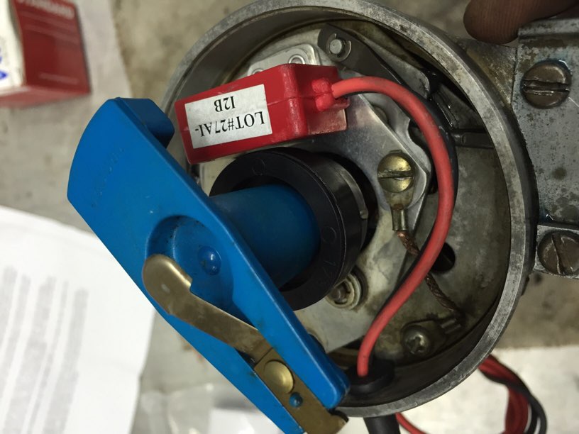

Hallo Männer, So sieht das bei mir aus.
mit freundlichem Gruß
Steffen

Danke für das Bild. Da sehe ich gerade, dass der Sicherungsring am Hebel der Vakuumverstellung bei mir auch fehlt. :o

Mal vielen Dank für die Infos. Habe heute morgen ein Massekabel eingebaut und bisher läuft er ganz gut und ist auch schon einige male problemlos angesprungen. Dann hoffe ich mal, dass es so bleibt.
Der Zapfen in den die Vakuumverstellung eingreift ist nicht mehr in Ordnung und den Sicherungsring kann man deshalb nicht mehr anbauen. Gibt es die Platte für den Verteiler irgendwo als Ersatzteil?
