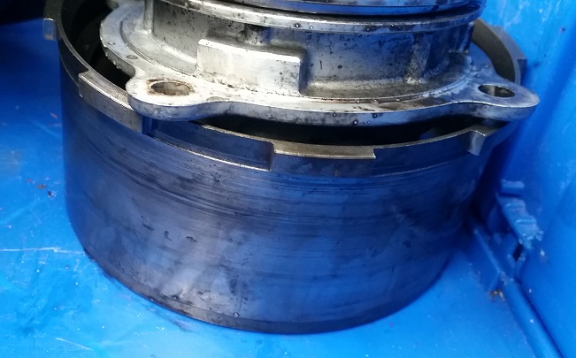

Überhole es solange es noch geht, du zerfräst dir gerade das Innenleben denke ich weil schon Metall auf Metall läuft! Oder die Beläge schon glühen...

Auf jeden Fall.
Sonst sieht das auch gerne mal so aus wenn auf dem Bremsband kein Belag mehr ist und Metall auf Metall reibt.
Und dann geht noch mehr kaputt wie das hier:
