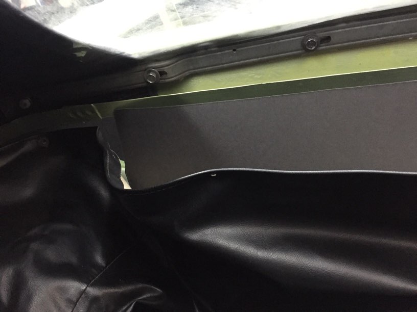

So sieht es innen aus. Wird die Pappe einfach an die Regenrinne gedrückt wenn man den well liner an die rail schraubt?

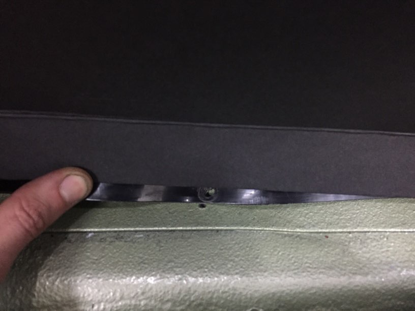

Im Kofferraum sieht es dann so aus..mit unter Schrauben mit dem well liner?

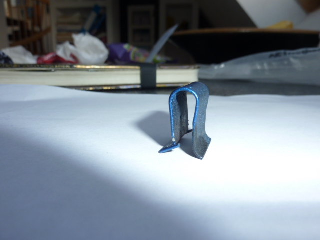

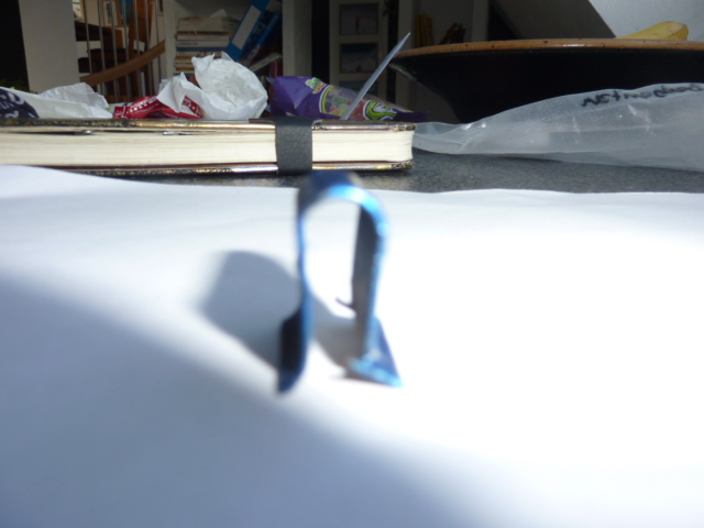

Hallo Steffen,
Keine Ahnung wie das unten befestigt wird.
Oben sollten aber kleine Blechklammern sein.
Jarek

bei meinem Cabrio 69/70 war eine solche Klammer an der Trennwand, ich denke das es sich dabei um die Klammer handelt die Jarek beschreibt.
(Caroll Shelby)
schuschi (Bernd)

Hallo Steffen,
wird der Well Liner am Tacking Strip verschraubt?
Bzw. hast Du noch mehr Fotos/Infos wie das Ding genau rein kommt?

Hallo Schuschi, deine Zeichnung ist richtig so. Wird an die Tack rail geschraubt ja.
