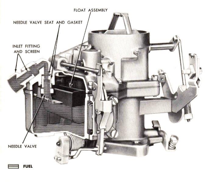

da hat sich wahrscheinlich ein Stück Dreck zw. Schwimmernadel und Sitz verklemmt und verhindert das vollständige Schließen.
Ausbauen, durchblasen und fertig.

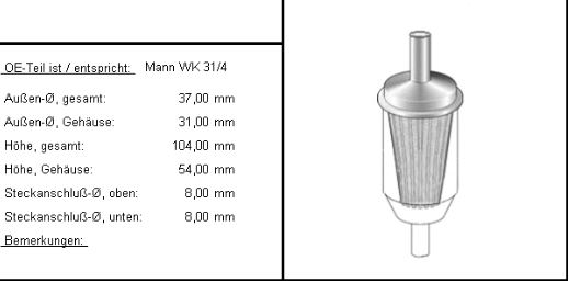

Damit es nicht wieder passiert, stelle sicher, dass ein guter Filter zw. Pumpe und Vergaser verbaut ist.

Meine Überlegung war nun vor der Pumpe nen zusätzlichen Filter in die flexible Leitung einzusetzen.
Damit würde ich den Dreck schon gar nicht in die Pumpe bekommen.

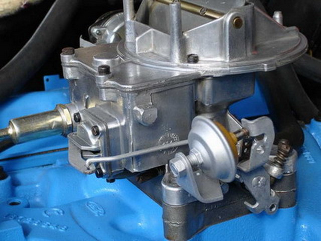

Hatte mit dem überholten Autolite 1100 noch ein zweites Problem. Beide Dashpots haben neue Membranen drin aber auf der rechten Seite gab es nen kleinen Springbrunnen beim Gaswegnehmen :o
Gibt es nen Trick wie ich das dicht bekomme ?

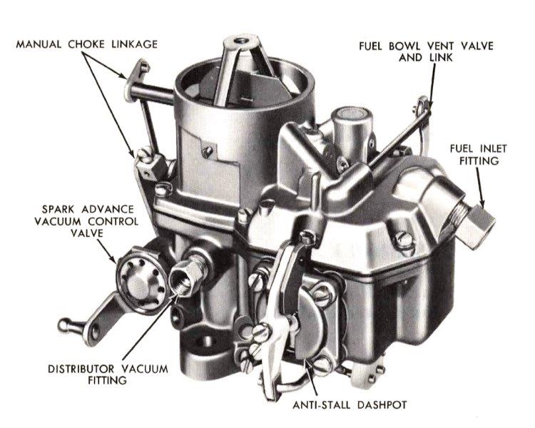

der/das Dashpot hat dämpfende Eigenschaften und soll bei der plötzlichen "Gas-weg-nahme" das Zuschlagen der Drosselklappen verhindern. Ich gehe in der Annahme, dass es sich auf deutsch um einen Drosselklappendämpfer handelt ;)
Dashpot:
Dashpot
Dashpot
Bei der Veranschaulichung am Autolite 2100 sieht man deutlich, dass der Dashpot komplett vom Treibstoffsystem getrennt ist:
Autolite 2100 mit Dashpot
Auf deinem angehängten Bild vom Autolite 1100 ist leider nirgends ein Dashpot zu sehen. Links neben der Benzinkammer ist die (benzinführende) Beschleunigerpumpe. Der Dashpot befindet sich (lt. Explosionszeichnungen) auf der Rückseite und dürfte, bauartbedingt, ähnlich wie die Beschleunigerpumpe aussehen. Ob das Ding jetzt benzinführend ist, oder nicht, kann ich nicht beurteilen. Den Explosionszeichnungen folgend, könnte das Ding am Treibstoffsystem beteiligt sein...

Das erklärt einiges. Laut den Beschreibungen die ich kenne wird die Beschleunigerpumpe als „Dashpot“ bezeichnet und die ist im Sprit. Beim Autolite 2100 ist die Druckdose als „Dashpot“ bezeichnet und per Gestänge mit der Beschleunigerpumpe verbunden.
Frage daher neu formuliert gibt es tricks oder kniffe wie die Beschleunigerpumpe dicht wird ? Kann es sein, dass ich die Schrauben zu fest angezogen hab und daher das undicht ist ?
