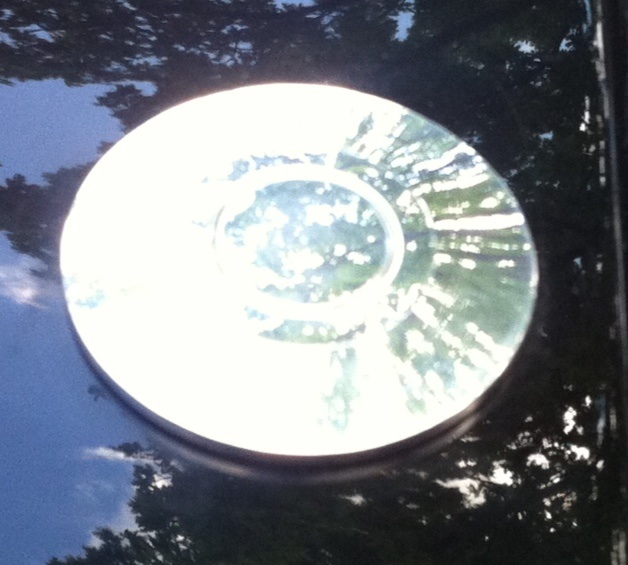

Kann Er sich querstellen! Versuch Ihn im Vorfeld mit Literatur zu überzeugen.
Ansonsten, halt weglassen, oder was "ungefährliches" installieren.
- image.jpg (93.18 KiB) 1914 mal betrachtet
