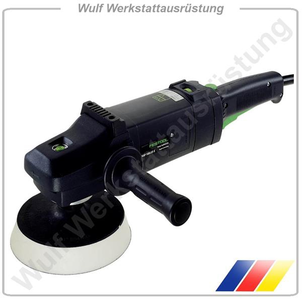

ich möchte meinem Lackierer gern das blanke Auto hinstellen, d.h. ich möchte es selbst abschleifen. Es ist noch die originale Lackschicht drauf also 1x Lack u. 1 x Grundierung.
Welche Maschine (bzw. Maschinenart) könnt Ihr mir empfehlen? Der Lackierer hat eine regelbare Festool gehabt und mir an meinem Kofferraumdeckel mit einer 240 'er Körnung gezeigt wie der Lack ab geht. Das ging sehr gut u. sehr schnell. Ich habe es zu Hause dann mit einem normalen Excenterschleifer probiert (Bosch blau) und es ging so wie er es mir prophezeit hat - gar nicht (anschleifen kein Problem aber bis auf's Blech schwerlich).
Da ich mir jetzt keine Festool für 600,- € kaufen kann würde mich mal interressieren womit Ihr geschliffen habt. Es gibt ja auch Excenterpoliermaschinen unter 200,- €. Sind das überhaupt die Poliermaschinen an die dann ein Schleifpad geklettet wird oder sind das gesonderte Maschinen?

Re: Lack abschleifen
Festool Poliermaschine mit 240 'er Papier
- Festool_Rotationspolierer_Poliermaschine_POLLUX_180_E.jpg (77.7 KiB) 862 mal betrachtet

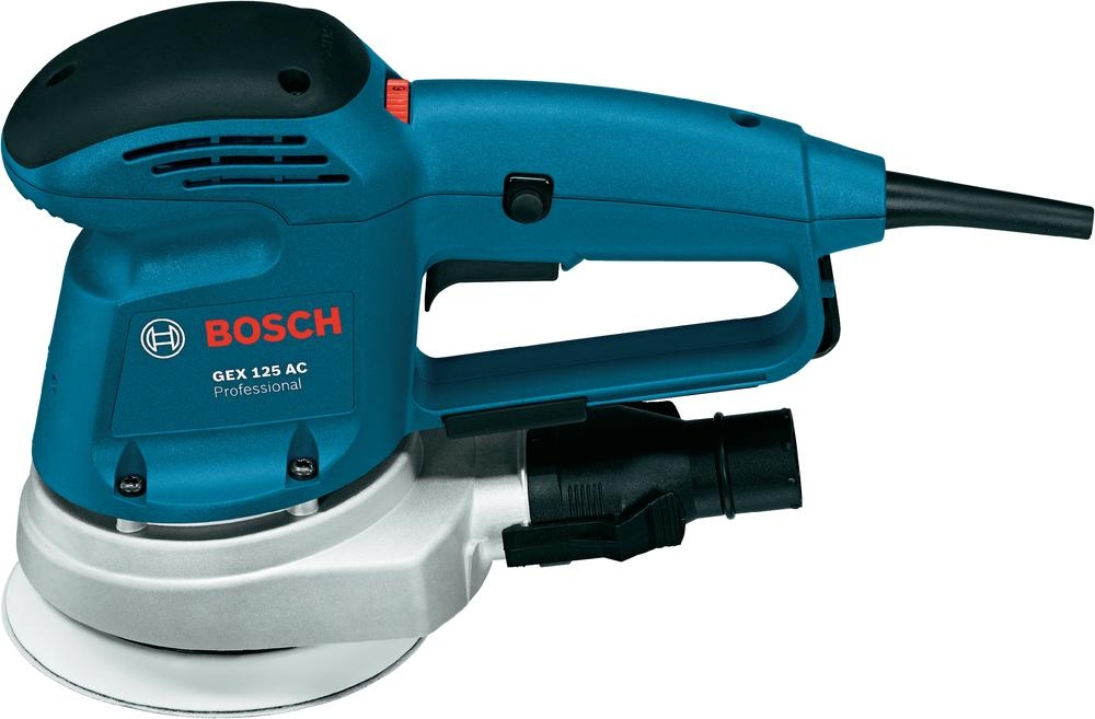

Hi Schuschi,
hab es damit probiert. Ging aber bescheiden.
- Bosch-GEX-125-AC-Exzenterschleifer.jpg (179.17 KiB) 859 mal betrachtet
Hi
Probier gröbere Scheiben, fang mit 120er an, und nie zu lange auf einer Stelle bleiben, immer in Bahnen arbeiten und nicht über die Kanten ziehen, die machst du am Besten von Hand.
Auf dem blanken Blech nimmst du dann die feineren Scheiben und nimmst damit die Exenterriefen wieder mit weg.
Beim Exentern immer mal die Hand auf die bearbeitete Stelle legen, so merkst du schnell ob das Blech heiß wird, das ist zu vermeiden.
Um so feiner du am Schluss exenterst um so besser für deinen Lacker.
