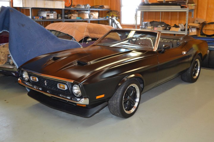

Hallo Zusammen,
dann will ich mich hier doch einmal vorstellen:
Mein Name ist Markus und ich habe mir letztes Jahr, quasi als Beiwerk zu meinem 1967er Impala Sedan ein 1972er Mustang Cabrio aus den Staaten importiert.
Nachdem ich in der Zwischenzeit einige unangenehme Erfahrungen mit sogenannten "Oldtimer Spezialisten", hier sei im besonderen Christians Oldtimer Service genannt, gemacht habe, habe ich das Cabrio nun seit November 2014 bei mir und dann bei einem weiteren "Spezialisten" gehabt, der das Cabrio im Freien hat überwintern lassen um mir dann nach drei Monaten mitzuteilen, dass das Cabrio in der aktuellen Konfiguration keinen TÜV und kein H-Kennzeichen erhalten würde.
Hört sich natürlich alles nach großem Geheule an, aber die Enttäuschung sitzt mittlerweile tief und erst jetzt, sieben Monate nach Ankunft des Autos, habe ich jemanden gefunden, der sich tatsächlich um den Wagen kümmert.
Aber nun zu den harten Fakten, zu denen ich ja einige Infos von euch erhoffe:
Ford Mustang Cabrio
Baujahr 1972
VIN ZF03Q118495
Laut Verkäufer 1972 mit 351er Motor und Mach 1 Trim geordert. Dazu hatte er geschrieben, dass er dazu einen Deluxe Marti Report hätte. (Und da habe ich leider gar keine Ahnung, was das bedeuten soll)
Wiederaufbau erfolgte dann mit einem:
Fresh rebuilt 1970 429 with 460 internals. Hooker 3.5" headers. Rebuilt C6 auto tranny w/ shift kit
Auch hier bin ich völlig ahnungslos und freue mich über jede Info eurerseits.
Zusätzlich hat der Vorbesitzer auf eine Vier-Scheiben Bremsanlage umgebaut, die allerdings nicht ordentlich funktioniert und jetzt gerade wieder an der Hinterachse auf Trommelbremsen zurückgerüstet wird.
Sollte ich hier doch was Besonderes gefunden haben?
Schönen Gruß und einen lustigen Vatertag.
Markus

Hi Markus,
Glückwunsch zum Wägelchen und willkommen.
Zu ein paar Dingen:
Deine VIN sollte mit einer "2" beginnen und nicht mit "Z", bestimmt nur verschrieben, denn mit "2" sagt der Decoder:
Warranty Number: 2F03Q118495
Year: 2 1972
Plant: F Dearborn, Michigan
Body Series: 03 Convertible
Engine: Q 351 4v V8
Unit: 118495 118495
Soweit würde das also mit den Aussagen des Verkäufers übereinstimmen. Wenn du noch ein Bild des Türschildes hättest, kann man noch mehr rausfinden.
Am meisten findest du tatsächlich mit einem Deluxe Marti Report über das Auto raus, lass dir eine Kopie vom Verkäufer schicken, dann brauchst du keinen neuen bestellen (und bezahlen).
Zum Motor:
351 ist die größe des Hubraumes in "Kubik Inch", enspricht in dem Fall einer 5.8L Maschine - 429 bedeutet demenstprechend eine 7L Maschine.
Zum Getriebe:
"Rebuilt C6 auto tranny w/ shift kit", ist ein überholtes C6-Automatik-Getriebe mit "Schalt Kit".
C6 Getriebe sind stärkere Getriebe als das normalerweise verbaute C4 Getriebe, ist also auch nötig bei so einem potenten Motor.
Hooker Headers sind die Krümmer, 3,5 gibt den Durchmesser in Zoll an, also eine 3,5 Zoll Auspuffanlage schätze ich mal.
Scheibenbremsen hinten gab es damals nicht (zumindest bis 68 weiß ich das sicher), daher könnte es Probleme mit der H-Zulassung geben, wenn man an einen Prüfer gerät der sich auskennt.
Hoffe das hilft erstmal weiter.

Ben hat das meiste schon erklärt.
auch 1972 gab es hinten keine Scheibenbremsen und ist deshalb auch nicht konform zur H-Zulassung.
C6 wurde 1972 beim 351 4V immer verbaut, der 351 2V hat ein FMX spendiert bekommen, die 302 fuhren mit dem C4
mit dem 429/460 cui Motor ist dein Auto noch kopflastiger als es eh schon ist.
Mach 1 gab es nur als Fastback. Es war natürlich für den Händler möglich, das Mach 1 Dekor auch auf ein Cabrio zu kleben. Dadurch wird das Auto aber nicht zu Mach 1.
Auf dem Bild ist mir aufgefallen, dass die beiden vorderen Kotflügelspitzen lackiert sind. Diese sollten verchromt sein.
Sind das 16" Felgen oder täuscht das?
Ich würde mal aus der Ferne sagen: Du hast nicht wirklich etwas Besonderes gefunden, aber immerhin etwas Interessantes, aus dem man etwas Schönes machen kann.

Na, das sind doch alles in allem zumindest keine schlechten Nachrichten.
Das Einzige, das mir schon klar war, war die Größe des Motor. Das Ding zieht ohne Ende, was auch die verstärkte Hinterachse erklärt.
Das mit den Mach 1 Dekor verstehe ich zwar nicht ganz, da auf dem Auto keine Aufkleber oder ähnliches sind, aber damit ist ja dann schon mal klar, daß es keiner ist. Schade drum, aber damit kann ich mit leben.
Wie schon gesagt, das Cabrio war "nur" ein Zukauf zu meinem Impala. Da verschmerze ich das ganz gut.
Das mit dem Stammtisch hört sich schon mal ganz gut an. Darauf komme ich dann zurück, wenn die Abnahme und Zulassung dann endlich gelaufen sind und ich die Straße unsicher machen kann.
Ich sage schon mal Danke für die Infos und noch einen schönen Abend

Hallo Markusauchnett01 hat geschrieben: Das mit den Mach 1 Dekor verstehe ich zwar nicht ganz, da auf dem Auto keine Aufkleber oder ähnliches sind, aber damit ist ja dann schon mal klar, daß es keiner ist. Schade drum, aber damit kann ich mit leben.
tatsächlich keine Streifen auf dem Bild
ich hatte mich auf deinen ersten Post bezogen, wo du schreibst, dass der Verkäufer dir etwas von einem "Mach 1 Trim" erzählt hatte.
Meine Bemerkung sollte sagen, dass es keinen Mach 1 als Cabrio gab.
