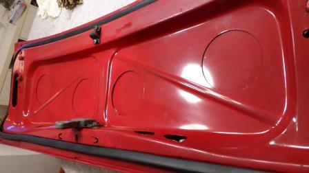

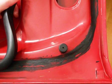

um die Dichtung am Kofferraumdeckel zu erneuern habe ich letztens mit viel Mühe und Aufwand die alte verwitterte Dichtung plus Kleber vom Kofferraumdeckel gelöst und alles sauber gemacht, soweit es ging.
Der Vorbesitzer hat entweder über den alten Kleber der vorletzter Dichtung oder gleich über die ganze Dichtung lackiert. Zumindest sah es etwas ungewöhnlich aus und war eine ziemliche Arbeit die Dichtungsbahn wieder einigermaßen zu reinigen und von den Resten zu befreien. Beim Saubermachen sah man auch, dass es unlackierte schwarze Stellen gibt.
Zur Reinigung selbst: für das Grobe hat ein Holzspatel und das klebrige dann Waschbenzin gut geholfen.
Danach habe ich mir auf Youtube und einigen anderen Informationsportalen angesehen wie die neue Dichtung angeklebt wird.
Die Dichtungsbahn an sich habe ich so beibehalten wie die von der alten Dichtung.
Nachdem die Dichtung nun klebt und man den Kofferraumdeckel zumacht, rastet das Schloss nicht mehr ein :roll:
Habe mir daraufhin nochmal alle "Vorführungen" online angesehen, allerdings sehe ich immer nur Kofferraumdeckel die innen eine etwas andere Geometrie haben, als meiner.

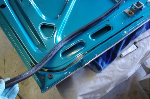

Die anderen gehen an den Ecken ziemlich genau 90° nach oben, so dass klar ist, dass die Dichtung unten entlang läuft (siehe Bild "Muster aus Netz")
Bei meinen Ecken verlaufen eher Schrägen, keine 90°, so dass die Dichtung (so wie vorher auch) an der Schräge entlang geklebt werden kann (Bild "Dichtungsbahn").

Bist du dir sicher das du Kofferraumdeckel der gleichen Baujahre miteinander vergleichst? Neue Gummis sind natürlich dicker und straffer als so ein alter ausgelutschter. Stell doch mal das Heckschloss ein Stückchen nach und probiere mal ob es dann schließt. Neue Gummis setzen sich auch mit der Zeit.

Meine auch, dass im obigen Bild ein 67/68er Deckel zu sehen ist. Der ist natürlich anders
im Vergleich zu eurem 65er!

Richtig, der türkise Kofferraumdeckel entspricht nicht dem meinigen. Deshalb tue ich mir ja so schwer die richtige Position wie sie original sein sollte zu bestimmen.
Ich finde einfach kein Bild oder eine Anleitung wie sie beim 65er vorallem an den Ecken verlegt werden soll. Der 67er Deckel war der einzige Anhaltspunkt, hilft aber wie gesagt nicht.
