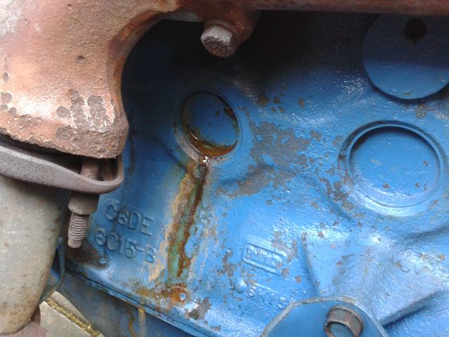

Hallo!
Bei meiner letzten Ausfahrt musste ich leider feststellen, dass mein Mustang nicht unerheblich Kühlwasser verliert. Beim Blick in den Motorraum hab ich gesehen, dass wohl ein Riss im Motorblock ist (siehe Foto). Das Wasser tritt am "Boden" der kreisförmigen Ausstanzung aus, und kommt nicht von weiter oben.... Innerhalb von 30 min. sind so knappe 2 Liter an Kühlwasser rausgelaufen!!
Habt ihr Erfahrungen, wie ich jetzt vorgehen kann? Ist Flüssigmetall sinnvoll? Wenn ja, habt ihr Empfehlungen? Oder muss man das schweißen lassen (Wo? Komme aus Heidelberg) oder sogar austauschen?!
Zum Fahrzeug: 66er Mustang Coupé, 6 Zylinder, 200cci, 3 Gang-Handschaltung
Vielen Dank schonmal!!
Ben

Sicher, das nicht nur der FROSTSTOPFEN (kreisförmige Ausstanzung) verrottet ist?

Ich denke auch das Heiner recht hat.
Sieht aus als wären die Froststopfen durch.
Sind nicht teuer und der Aufwand ist überschaubar.
http://rsb-parts.de/wbc.php?sid=7167292 ... 20&recno=1
Kann man sogar selber reparieren : Anleitung im Forum

Vielen Dank für den Hinweis
Wusste bis gerade eben gar nicht, dass so etwas überhaupt existiert! Dann werde ich versuchen, den Stopfen auszutauschen! Vielleicht ist das Problem dann schon gelöst!
Ihr seid klasse, danke!!
Ben

Hi Ben,
schau dir mal das Schadensbild vom Felix an. Sieht fast genauso aus wie bei dir. Es wird sogar beschrieben wie die Stopfen getauscht werden
.http://www.mustang-inside.de/viewtopic. ... en#p122418

habe mich dieses Wochenende an den kaputten Froststopfen gemacht, und es hat tatsächlich funktioniert, jetzt ist er wieder dicht;-) Die anderen Froststopfen werde ich in Kürze auch erneuern, sonst habe ich das Problem bald wieder....
Vielen Dank nochmal für eure Hilfe!!
