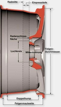

wie hast du den Felgendurchmesser gemessen?
So wie auf dem Bild oder an der Außenkante?

ohh, ok da liegt der Fehler...
danke, dann sinds wahrscheinlich nur 14".... ok, dann besteht aber noch das problem mit den neuen reifen, es gibt nur 225/60/ nur für 15" und anscheinend nicht für 14"
