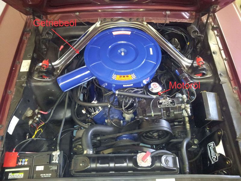

schau mal hier. Ich hoffe das Bildsche hilft Dir weiter.
Grüße Chris

vielen Dank erstmal für die Antworten ! Anbei mal ein Bild von meinem Motor. Die große Verschlusskappe mit dem Schlauch vom Luftfilter? Da soll das Öl mit rein ?
Rechts unten ist noch ein Pegelstab zum rausziehen. Wofür ist der?

... und last and least ist der vordere Peilstab von vorne gesehen vorne rechts der Peilstab für das Servolenkungsöl.
Und ja. Der Deckel mit dem Schlauch auf dem Ventildeckel ist der Einfüllstutzen für das Motoröl.
Der Motor ist der gleiche wie der auf meinem Bild. Nur das Luftfiltergehäuse sieht optisch etwas anders aus.
Grüße Chris
