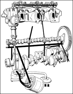

Chris, Deine aufgezählten Verwandschaftsgrade sind, Sorry, ein Witz! Das einzige, was diese Motorentypen mit unseren V8`s gemeinsam haben, ist der Name FORD!
Die von Dir angeführten OHV-Motoren haben alle eine andere Konstruktionsphilosophie! Erstens sind alle V6er europäischer Fords streng genommen VR-Motoren, zweitens hatten alle OHV dieser Jahre eine eine im Ölkreislauf eingebundene Schmierung der Nockenwellenlager!
Unser Ami-V8 der frühen Baujahre sind, was die Schmiering der Nockenwellenlager betrifft, abhängig von Schmiernebel und Anschwallungen, (Wirbelstromölnebel durch die rotierende Kurbelwelle) was GERADE von dem zusätzlichen Gleit/Schmierungseffekt vom "Additiv" ZDDP" begünstigt wird!
Bis zum Aufkommen der Kat`s war ZDDP ein gängiger Bestandtel fast aller Motoröle und eine fest kalkulierte Größe in der Motorenentwicklung/Bau!
Der nun fehlende Bestandteil von ZDDP in WaldundWiesenölen kann also nur als, für die gesunde Schmierung unserer V8`s, nachteilig angesehen werden!
:roll: Heiner...

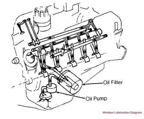

Die Nockenwellenlager werden über die Hauptlager der Kurbelwelle mit Öl versorgt und sind damit in den Ölkreislauf eingebunden. Das ist bei unseren V8 so und auch bei den V6. Daher haben die Nockenwellenlagerschalen auch immer ein Loch (das vordere hat zwei) um die Ölversorgung über die Bohrungen im Block sicher zustellen. Die Nockenbahn allerdings wird über Schmiernebel und Anschwallungen versorgt. In so fern sind sich die beiden Motorenfamilien in diesem Bereich durchaus sehr ähnlich und der Witz ist nun doch nicht so witzig. :roll:

Betonung, ÖlKREISLAUF der NW-Lager! Beim V8 werden sie lediglich sackgassenartig mit, hoffentlich gesundem Öldruck/Qualität, angeölt! Dadurch, das es kein Kreislauf ist, stellt sich eine ganz andere Schmierweise, was Temparaturregulierung und Schwebstoffe betrifft, ein.

Na ja Heiner, das ist trotzdem was anderes wie reiner Schmiernebel. Durch die Sackgassensituation baut sich da, bei einem korrekt arbeitenden Motor, immer noch Öldruck auf, der einen sauberen Schmierfilm in den Lagerschalen erzeugt und der dann an den Seiten austritt. Das selbe gilt ja für die Hauptlager, auch wenn die teilweise eine Nut haben um das Öl an die Pleuel und Nockenlager zu verteilen. Daher gehört das für mich zum Ölkreislauf. :)
