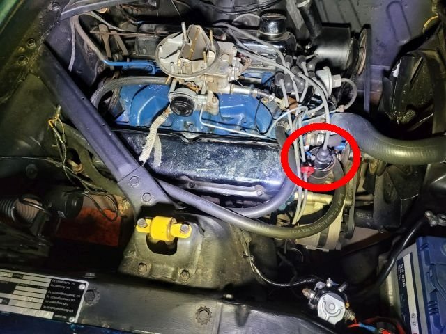

@all:
Und wo dengelt ihr die Zündspule idR. hin?
ZSP Jui.jpg (80.18 KiB) 751 mal betrachtet
Jetzt steht sie vor dem Peilstab. Da darf es auch Öl-Füllung sein. Und die Kühlung geht vermutlich so einigermaßen. Vielleicht zwischen Kopf/Peilstabanschraubpunkt noch einen nichtwärmeleitenden Abstandshalter unterlegen? Überflüssig?
