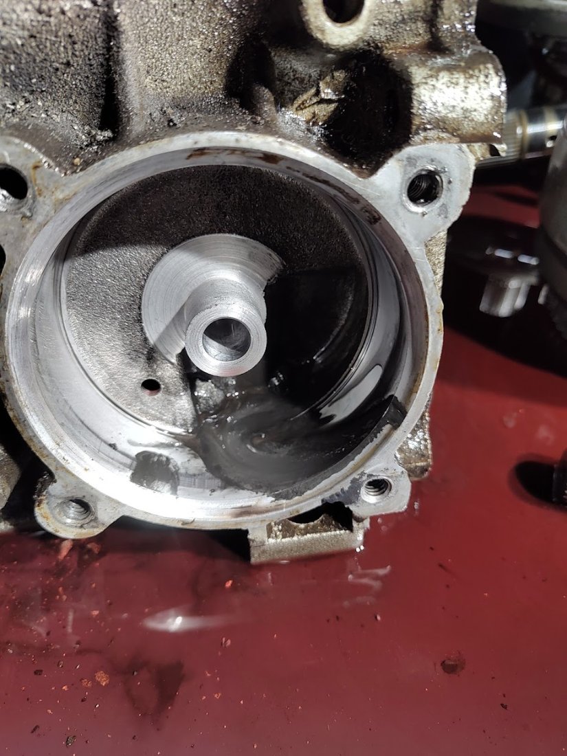

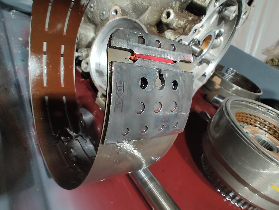

Kurzfassung daher vorweg: Es sind einige BorgWarner Teile verbaut, daher denke ich war dass das Getriebe vor nicht so langer Zeit schonmal offen war. Beim Intermediate Band ist eine der Nasen abgeflext gewesen
Ich glaube die ist nicht gebrochen, das sah eher nach einem Schnitt aus. Gefunden habe ich sie auch nicht. Dafür klemmte dort ein Elektro-Kupferkabel (hä?!
). Auch hat sich im Intermediate Servo recht viel Dreck gesammelt.
Wenn das Intermediate Band nicht greift habe ich doch keinen ersten Gang oder liege ich da falsch? Der Valvebody hat übrings die Nummer C8AP-xxx, also war ich auch immer in der richtigen Schaltstufe mit der Annahme dass ich P-R-N-D-2-1 als Schaltfolge habe.

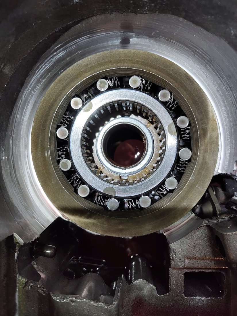

Ansonsten war mir auf den ersten Blick bis auf ein paar etwas angefressene Anlaufschrauben, Dichtmasse hier und da nur aufgefallen das die Federstücke der Einwegkupplung (One-Way-Clutch) hinten im Getriebe teilweise oft gebrochen waren. Da waren bis zu vier einzelne Stücke hinten einem der Stifte. Die muss ich dann wohl auch ersetzen.
