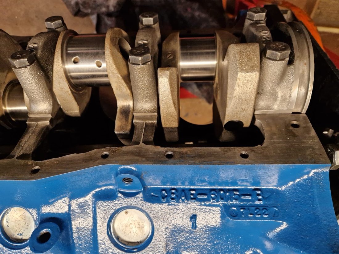

Mein AT-Motor ist ein 289er im 302er-Block aus 67/68, ca. 1,5 Monate von deinem entfernt. Meines Wissens gehört der Kurbeltrieb auch in den Block, war dementsprechend auch ein Produkt der Übergangzeit. Pleuel und Kurbelwelle sind 289er Teile. Das deckt sich auch mit meinem Wissen dass die 289er Block vor den 289er Innereien ausgelaufen sind.
Cast Code: C8AE-6015-B
Date Code: 7L22 -> 22.11.1967
Also vergleichbar mit deinem. Schau einfach mal auf die Casting Nummer der Pleuel, dann bist du sicher dass es ein 289/302 ist, kein 302/302.

Die 8A12 bezeichnet ja das Herstellungsdatum des Motorblocks (Datum des Gusses) also den 12. Januar 1968
8 = Bezeichnet das Jahr, in dem der Motorblock hergestellt wurde
5 = 1965; 6 = 1966; 7 = 1967; 8 = 1968; 9 = 1969; 0 = 1970
A = Bezeichnet den Monat, in dem der Motorblock hergestellt wurde
A = Januar; B = Februar; C = März; D = April; E = Mai; F = Juni; G = Juli; H = August;
J = September; K = Oktober; L = November; M = Dezember
(der Buchstabe „I” wurde in der Reihenfolge nicht verwendet)
12 = Bezeichnet den Tag des Monats
(Fortlaufend ohne 0)
Interessanter finde ich das Montagedatum des Motors, vor dem linken Zylinderkopf.
Demzufolge wurde der 289er unseres Coupe's am 04.11.1965 zusammengebaut und der ganze Wagen lief nur 6 Tage später, am 10.11.1965 vom Band.
Gruß Pite

Die Nummern auf dem Differential sind einfach nur die Gussnummern der einzelnen Gehäuseteile.coco hat geschrieben: ↑So 13. Sep 2026, 16:55 danke, ging easy.
Frage an die Code Experten:
Motor:
C8AE-6015-B
8A12
Hier finde ich verschiedenes. Wohl ein Windsor 302 Block der für 289er genommen wurde. Teilweise gingen denen entweder die 289er Blöcke aus und man nahm einfach die 302er Blöcke und oder hat die Komponenten der 289er verbaut. Noch jemand einen Hinweis?
Differenzial:
C70W
4025 A
4F30 - 020W ???
Hier noch jemand eine Idee? Es ist eine Differenzial Sperre verbaut und nach Anzahlung Umdrehungen (Reifen einmal + Anzahl Umdrehungen Kardanwelle) = eine 3:55 Übersetzung.
Die Übersetzung und gesperrt oder nicht steht normalerweise auf dem angeschraubten Blechschild,
oder auch auf dem Door Tag.
Bezüglich des Motors ist es am einfachsten die Ölwanne abzuschrauben und die Nummer auf dem Pleuel oder Kurbelwelle zu prüfen.
Auf der ersten Wange der Kurbelwelle sollte eine Nummer stehen,
1M ist 289
2M ist 302
2MAE ist 5.0
Patrick

Re: Ford Mustang 1968 Fastback - Vollresto Acapulco Blue
danke euch für die antworten, bei Gelegenheit buddel ich tiefer
