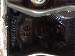

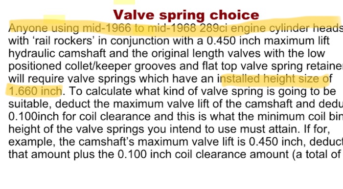

Hab jetzt folgende Info gefunden, die für meine Köpfe wohl zutreffen sollte, oder? Date code 7C14 ( 14.3.67? )
- 60F424A5-9861-44E2-93A4-5C27DD90CEE2.jpeg (139.78 KiB) 647 mal betrachtet

Vielen Dank!!!Braunschweiger hat geschrieben:Kannst du eine Farbmarkierung auf den Federn erkennen, es gibt schon Unterschiede in den Federn.
Wenn deine Angabe stimmt, 63- 66 1/2 sollte Blau oder Grau zu sehen sein. Free Length 2.09 in.
Das wäre wohl die erste Auswahl bei RockAuto.
Von 66 1/2- 67 1/2 Black oder Grau. Free Length 1.86 in.
Das wäre wohl die auf dem letzten.
Du siehst, das du die Federn messen solltest.
Vielleicht weiß wer noch mehr.
Das Date deutet allerdings doch auf 67er Köpfe hin (7C14 ) Ich dachte nur wegen der großen 66 dass es 66er wären.
- 17DBB586-D1CB-4C8F-86F8-DFA9E33A2A33.jpeg (39.57 KiB) 645 mal betrachtet
