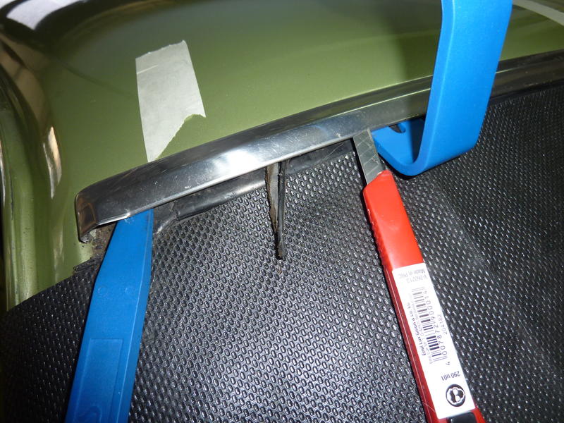

An einer Ecke hatte sich eine Leiste schon leicht anheben lassen.
Bei den ganzen Sachen die sich dort versteckt haben hat mich es gewundert, nicht auch noch auf kleine Felltiere zu stoßen….
Aus verschiedenen Anleitungen habe ich entnommen das man die Clips mit dem Werkzeug „ertasten“ soll.
Auch nachdem ich das ganze Zeug aus den Fugen gekratzt hatte konnte ich bei besten Willen nichts ertasten.
Von verschiedenen Bildern und Videos habe ich dann die etwaige Position der Clips zusammen gesucht und diese mit Kreppband markiert.
Aber auch dann konnte ich keinen Clip ertasten…..
Dies hatte einen einfachen Grund. Die Clips waren hinter dem Scheibengummi „versteckt“.
Möglich das hier noch die erste Dichtung montiert war und sich diese von den Neueren unterschiedet!?!?
Durch das Einschneiden der Gummis waren die Clips dann zugänglich
Hier kann man den freigelegten Clip sehen
Für mich persönlich bin ich mit zwei Möglichkeiten am besten zurechtgekommen die Clips anzuheben um die Leisten zu entfernen.
Die Erste funktioniert dann gut wenn man mit dem spitzen Ende des Clipwerkzeuges weit genug hinter den Clip kommt.
(Rot Clip, blau Haken vom Werkzeug)
Nach dem Einhaken legt man die Schulter des Werkzeuges an die Zierleiste an, durch hebeln hebt dann den Clip leicht an, und durch verdrehen des Werkzeuges von der Scheibe weg löst man die Zierleiste.
Die zweite Variante hat funktioniert, wenn man das Werkzeug nicht richtig ansetzen kann, weil Dichtmasse oder ähnliches sich unter dem Clip befindet.
Mit der Spitze unter den Clip fahren und am Clip ziehen. Mit dem Cliplöser die Leiste dann lösen.
Leiste lösen

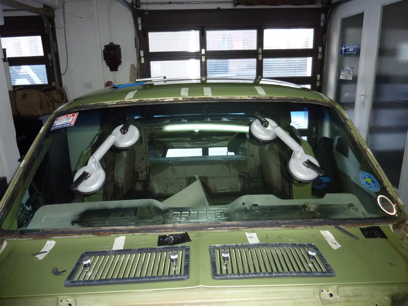

Habe dann die komplette Dichtung eingeschnitten um an die anderen Clips zu kommen
Hier nochmal die „verborgenen“ Clips
Weil sich so viel Dreck unterhalb der Leisten befindet, habe ich die Öffnungen am Luftleitblech verschlossen um zu vermeiden das etwas im den Hohlraum der Cowls fällt.
Anschließend habe ich die Dichtungen nochmals auf der Außenseite eingeschnitten da diese sehr porös und hart sind und ich die Scheibe beim Rausdrücken nicht beschädigen wollte.
Das Ganze dann auch von der Innenseite. Man tut sich hier viel leichter wenn man ein ordentliches Cuttermesser verwendet.
Vor dem Herausdrücken die Saugheber positionieren
Wenn man wie ich die Scheibe alleine entnehmen will ist es besser nicht an der Scheibe von innen zu drücken, sondern an der verbliebenen Gummidichtung die Scheibe vorsichtig ringsherum zu lösen, da sie dann nicht plötzlich nach außen „poppt“
Antipopp
