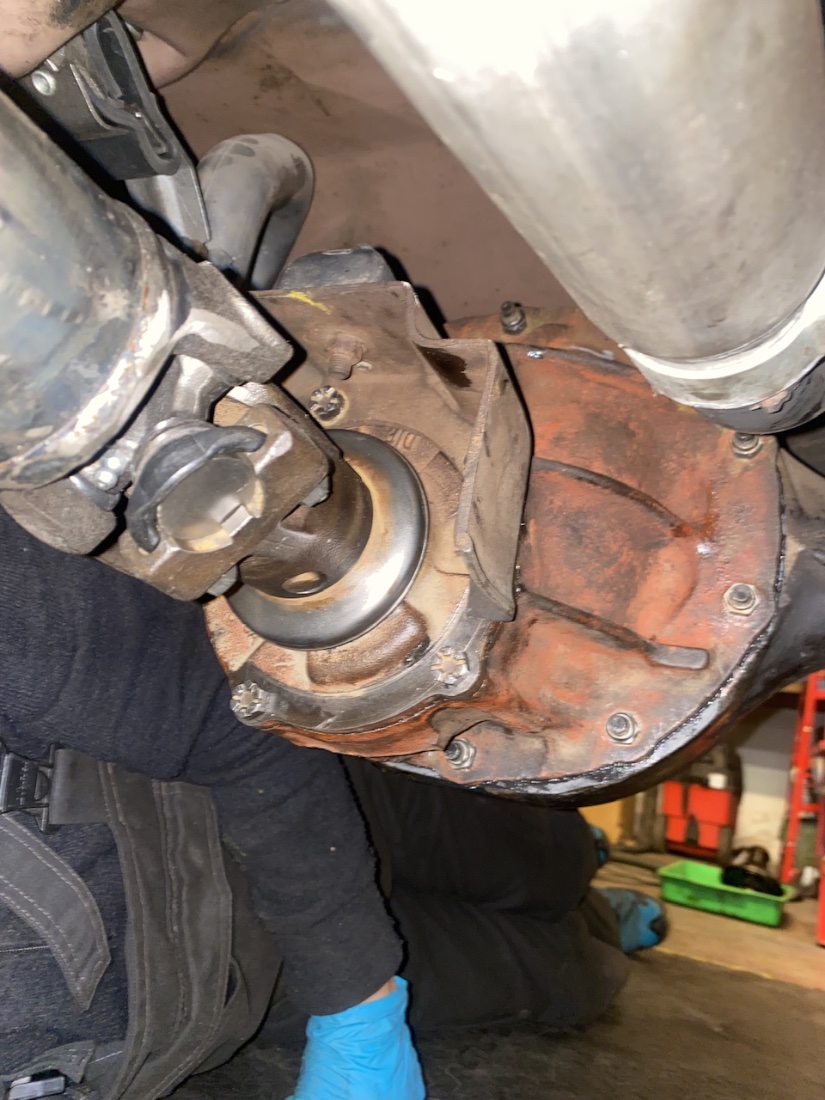

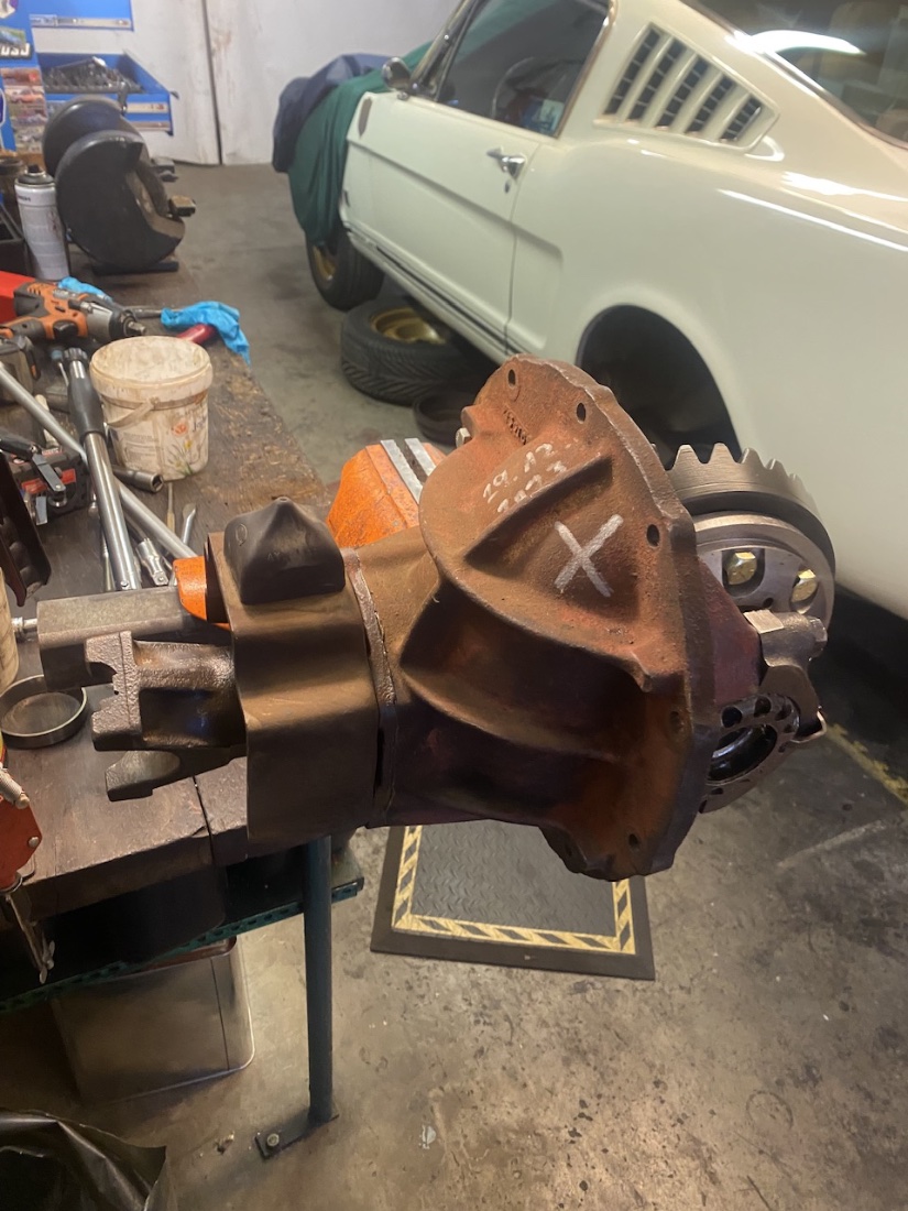

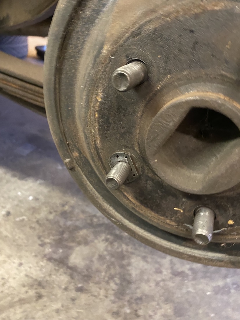

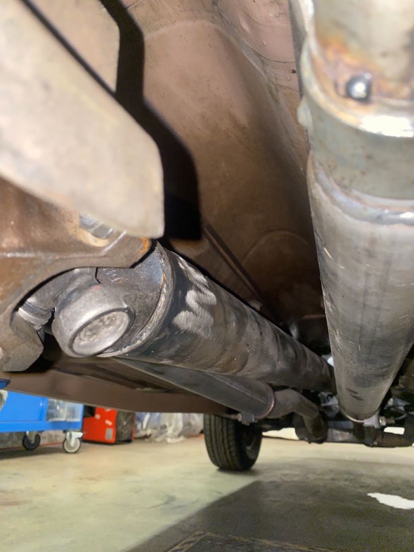

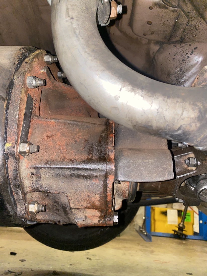

Heute kurz vorn neuen Jahr habenich das letzte Update gemacht.
Eigentlich wollte ich heute nur das diff ausbauen. Naja es ist dann doch mehr geworden. Ich habe versucht den charakter des unterbodens zu belassen und habe das diff wirklich nur oberflächlich sauber gemacht. Innen natürlich schon ordentlich sauber gemacht und aufgebaut.
Anbei wie immer ein Paar Eindrücke

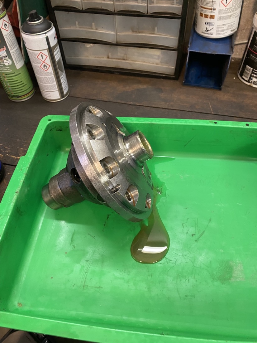

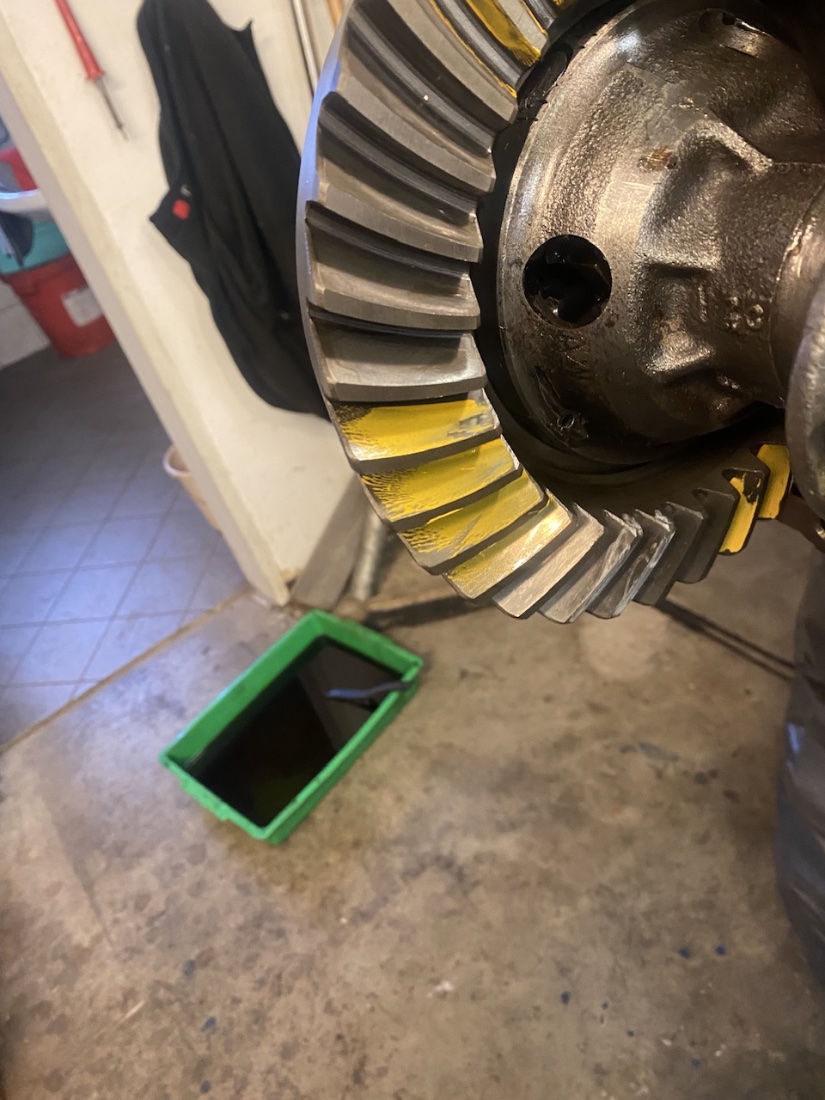

Beiträge: 5941
Re: 1965 K code Mini Update

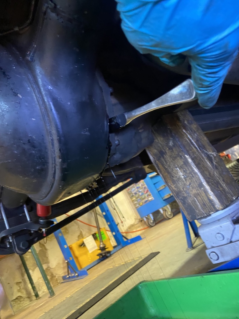

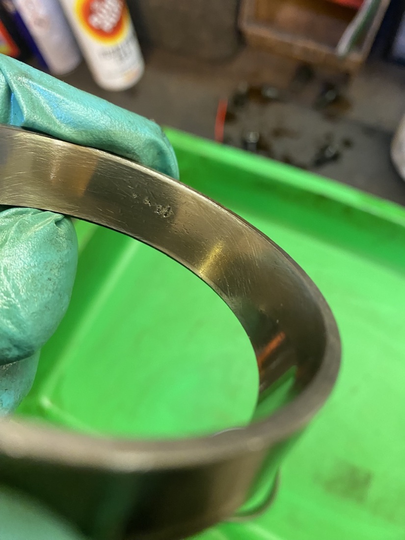

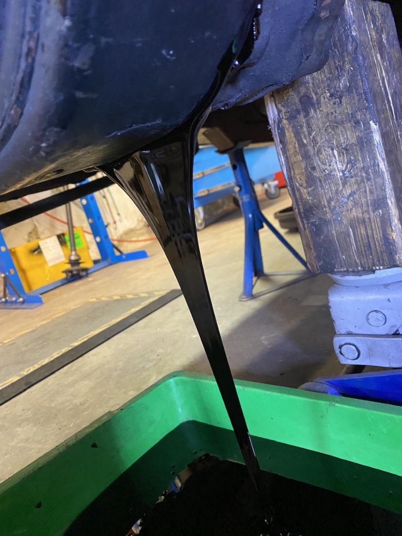

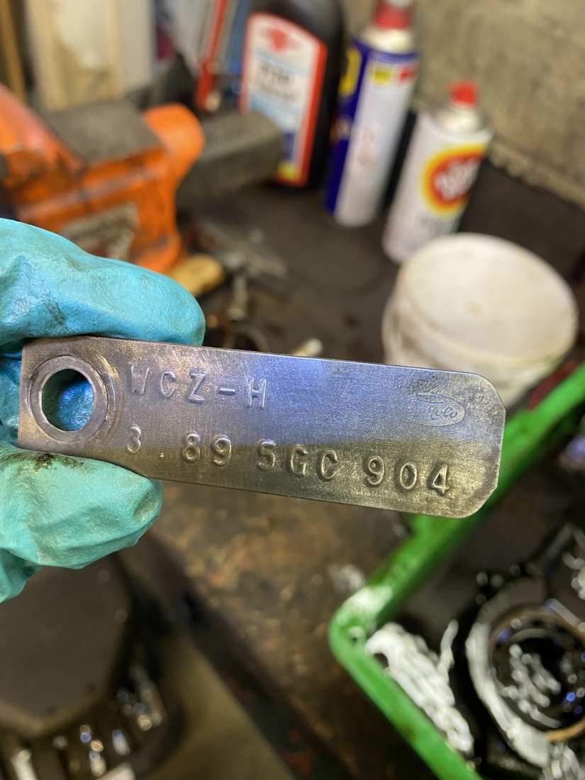

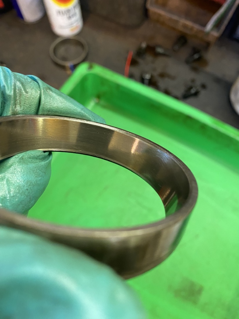

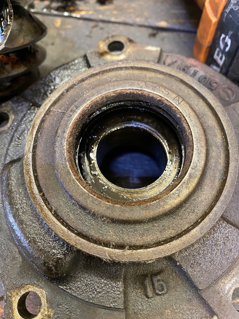

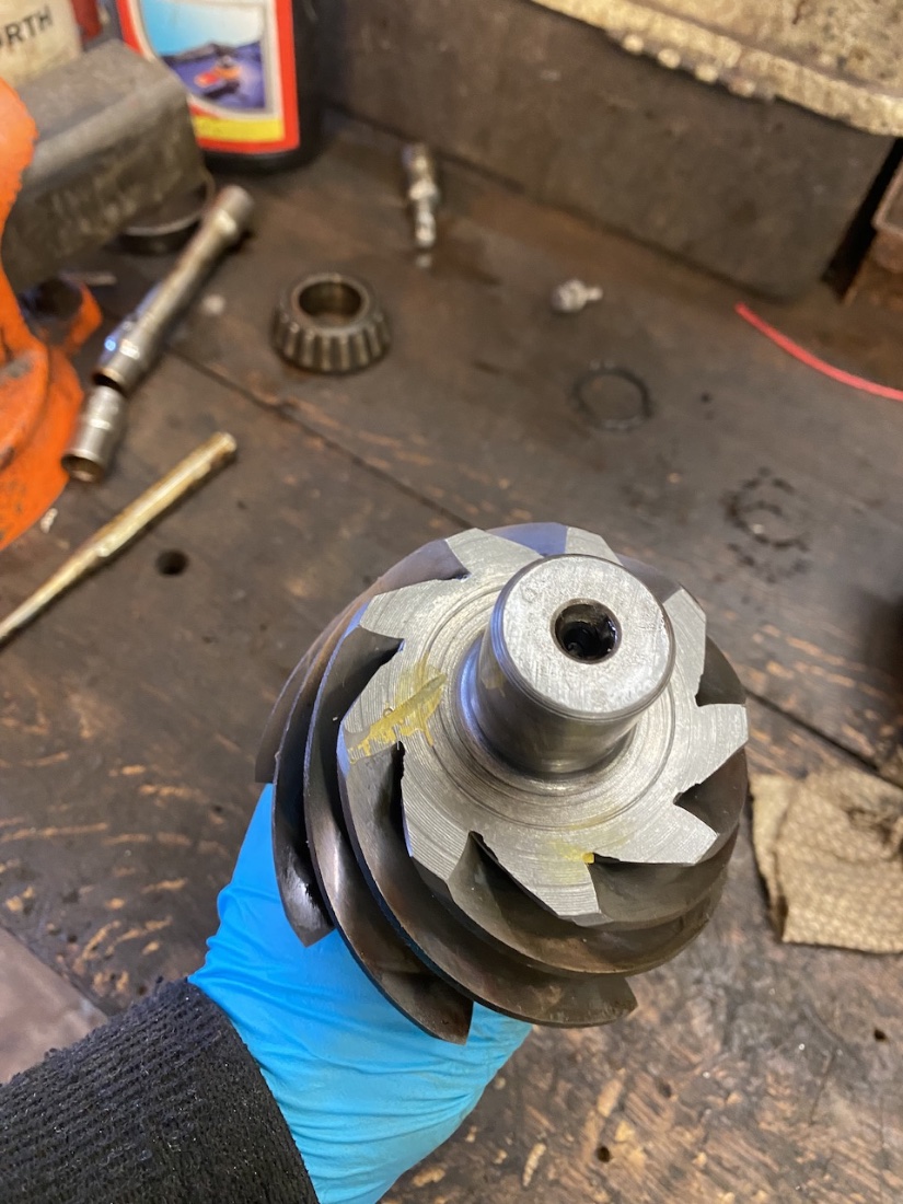

Ach ja das diff war vorher noch nie offen und das öl war auch fast 60 jahre drinnen. Hier noch einige bilder vom zerlegen. Ein altes Küchenmesser eignet sich perfekt um die dichtung zu durchbrechen.
Lager waren alle gut bis auf 1 schale.

Im übrigen war ein oil slinger vor dem original simmering.
Ich habe den auch beim neuen eingebaut.
