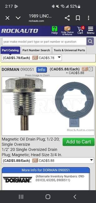

Schraubaer2

Schade, dass Rockauto nicht liefert! :(
images (6).jpeg (42.99 KiB) 1505 mal betrachtet

Schraubaer2 hat geschrieben: ↑Do 27. Aug 2026, 18:40 Gehst du davon aus, dass es verschiedene Übergrößen gibt???
Nö!
Dachte 2.
Wieso, liefert Rockauto nicht mehr?
Gruß Max

Ok, habs gerade nachgelesen wegen Rockauto,
hoffentlich nur ein Übergangsproblem.

Google einfach Ablassschraube 1/2 20 Übergröße oder ähnlich. Die gibt es in D (zum vielfachen Preis als bei RA)
