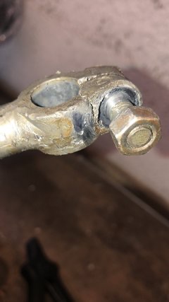

Minuspol
Minuspol
Der Minuspol sieht nicht mehr so frisch aus.
Gruß Uwe

Re: Motor dreht schwer ?
Beitrag von ukw1968 »
Aber vom Pol der Batterie war er nur schwer runter zu bekommen.
Gruß Uwe

ukw1968 hat geschrieben: ↑Mo 17. Apr 2023, 11:46 Aber vom Pol der Batterie war er nur schwer runter zu bekommen.
Das macht es nicht besser. Wer weis, wie es im Kabel ausschaut. Würde ich sofort tauschen.
