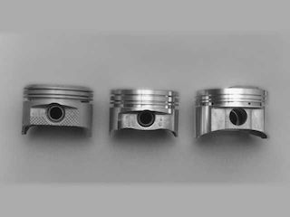

Die Kompressionshöhe wird doch vom Pleul bestimmt und ist damit auch fast immer gleich oder zumindest ähnlich je nach deckhigh vom Block und da führt der Kolben auch NULL in dem Bereich.
Der dickste Punkt eines Kolbens ist "immer" 90grad quer zum Kolbenbolzen und darunter also auch sehr ähnlich egal welcher Kolben.
Wirklich unterschiedliche gibt es finde ich nur in der Dicke des Materials und des inneren Designs, des Material Selber natürlich und das Design des Kolben endes also mit ohne Hemd, beschichtet...
Sehe also da keine so krasse Probleme.
Ein Stroker geht immer an Grenzen aber zehntausende Stroker zeigen ja es bleibt im Rahmen ;)

mh,
pistons fundamentals: cast, hypereutectic, and forged.
was hat nun die kompressionshöhe mit dem kolbendurchmesser
und der lauflänge der der zylinderbuchsen zu tun?

Gut der Boss ist für dich kacka, kann ich mit leben.
Aber hier geht es doch um einen F1SE Block also wie soll uns das jetzt helfen? Ein Stroker ist es auch nicht, also der Rodwinkel ist auch völlig ok und macht keinen erhöhten Stress auf die Zylinderwand!
Hilft also alles Null weiter.

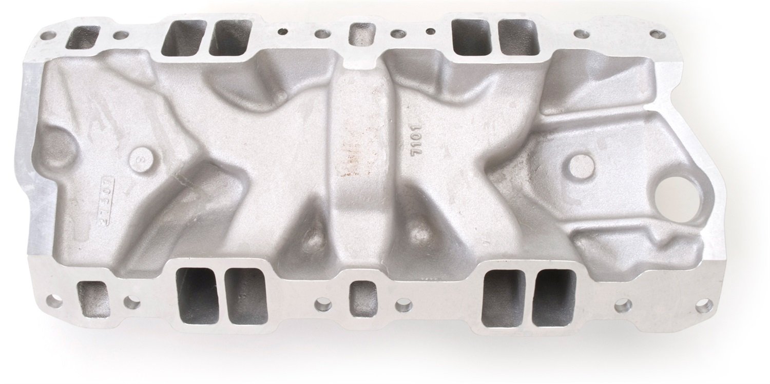

So nach langem hin und her mit Mahle hab ich nun die richtigen Kolben. Was mir aufgefallen ist. Die Edelbrock performer hat hinten bei Zylinder 4 und 8 keine Wasser Kanäle mehr. Ist das nicht schlecht für die Kühlung? Die Ingenieure haben sich sicher dabei was gedacht aber was sagt ihr dazu?
https://images-na.ssl-images-amazon.com ... L1500_.jpg
Gruß Andi
- 67er Burnt Amber A-Code Coupe -
Re: Ford Racing 302 kaputt
????? Das ist vorne 1 und 5!

Völlig normal und richtig so.
Die Spinne im Link ist auch die falsche.
Keine chevy Teile auf Ford ;)

Ja logisch, Bild diente nur der Veranschaulichung.
Wenn das so muss ist alles gut.
