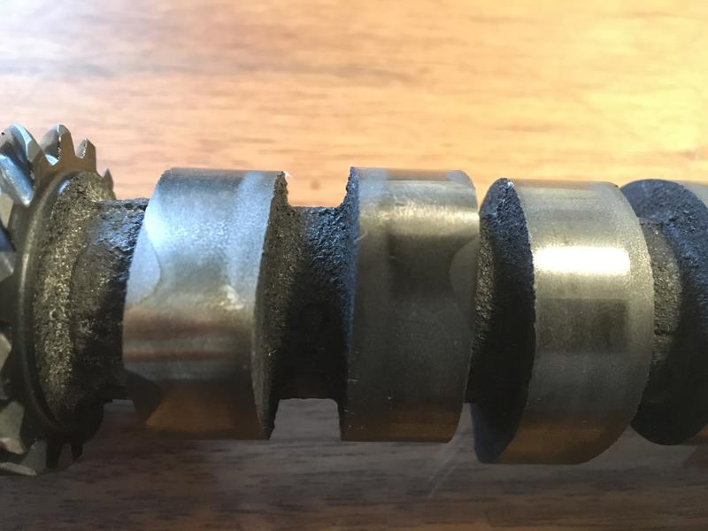

Ich würde kein 20w50 verwenden für den Break in!!
Mir hat es NW und Lifter geschlissen und ich muss alles neu machen. Habe jetzt 10w30 gekauft für den 2ten Versuch...
Gruss Oli
Gruss Oli

Hallo Oli,
das liegt mit Sicherheit nicht an dem Öl und schon gar nicht an der Viskosität davon.
Wie schon x-mal gepostet ist es wichtig, dass:
- Nocke und Lifter penibel gereinigt werden
- das spezielle Fett großzügig aufgebracht wird
- der Motor sofort anspringt
- in der Einlaufphase nicht unter 2000 RPM fällt.
- jedes SF Öl ist geeignet
- Ein ZDDP Zusatz verwendet wird.
Geht trotz der Maßnahmen eine Nocke hinüber, dann ist es oft ein Materialfehler - viel Schrott da draußen...h

Hallo Michael,
Hatte ich alles penibel gemacht. Öldruck war schön und ich hatte erst mit der bormaschine auf druck vorgeölt.
Mir wurde dann gesagt, dass in ein frisch gemachten motor keinesfalls 20er öl gehört.
Hauptlager waren auf der rückseite alle blau-violett, woraus ich auf überhitzung schliesse.
Vieleicht waren auch die lager zu eng... Hatte ich leider nicht kontrolliert aus vertrauen zum motorenbauer
Hat nix mit der nocke zu tun aber warum die hin ist, ist mir sonst ein rätsel.
Gruss oli
Gruss oli
Gruss Oli
- Schraubaer
- Beiträge: 12677
Re: Lifter defekt?
Auch ordentlich eingeschmiert?
