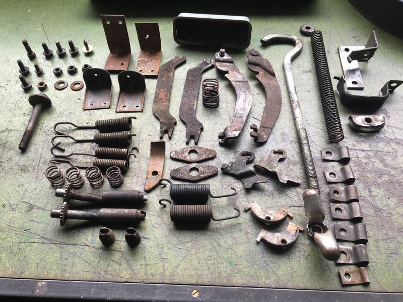

Habe mich erstmal um die Bremsen gekümmert.
Die Zangen hatte ich überholt und die Scheiben waren etwas rostig aber noch gut zu gebrauchen.
Konnte ich aufbereiten.
Die Kleinteile der Hinerbremse habe ich Promaisieren lassen.
Liess mich da im Forum inspirieren :D
Ich hatte zwar einen Überholsatz mit neuen Feder etc. doch ich hab dann alle Originalteile wieder verwendet.
Die Neuen Teile ware nar 3 Jahren verpackt im Regal rostiger als die originalen :shock:
Beläge sind natürlich neu.
