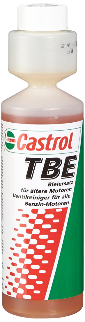

:shock: 10% ?????? Auf's Tankvolumen????
Was ist das für'n Zeug?
Ich kenn nur das übliche in Menge eines doppelten Klaren auf'n vollen Tank!
Mischung 1:1000, oder so!

So wie ich Homer verstehe, beziehen sich die +\- 10% auf die vorgegeben Menge. Nicht auf‘s Tankvolumen... oder? :idea:

Longneck hat geschrieben:So wie ich Homer verstehe, beziehen sich die +\- 10% auf die vorgegeben Menge. Nicht auf‘s Tankvolumen... oder? :idea:
Richtig. So quasi 3 Kappen pro Tank

HomerJay hat geschrieben:
Ich habe das von Aral, da ist eine Mengenanzeige oben dran und unten das Mischverhältnis.
Meines Wissens sind eine gefüllte Kappe wie bei Heiners Bild für 60 Liter ausreichend, 3Kappen sind bei dem was ich habe viel zu viel.
In den Oldtimerzeitschriften werden 10ml auf 10 Liter Benzin bei jeder 2 Betankung empfohlen.

Auf dem Zeug von mir sind es 25ml pro 25L. Bei 60L also 60ml, was in etwa 2,5 Kappenfüllungen entspricht.
Aber selbst wenn statt 60ml nun 80ml drin wären, dürfte das keine Auswirkungen haben, denke ich.
