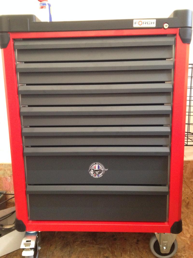

hi Rainer, stark weiter so!!!
woher hast du den Werkstattwagen, ist der gefüllt?
und mit was hast du deine cowls gestrichen?
