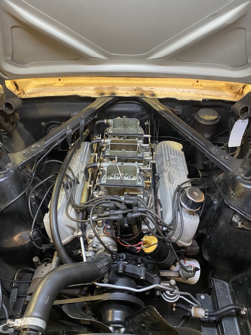

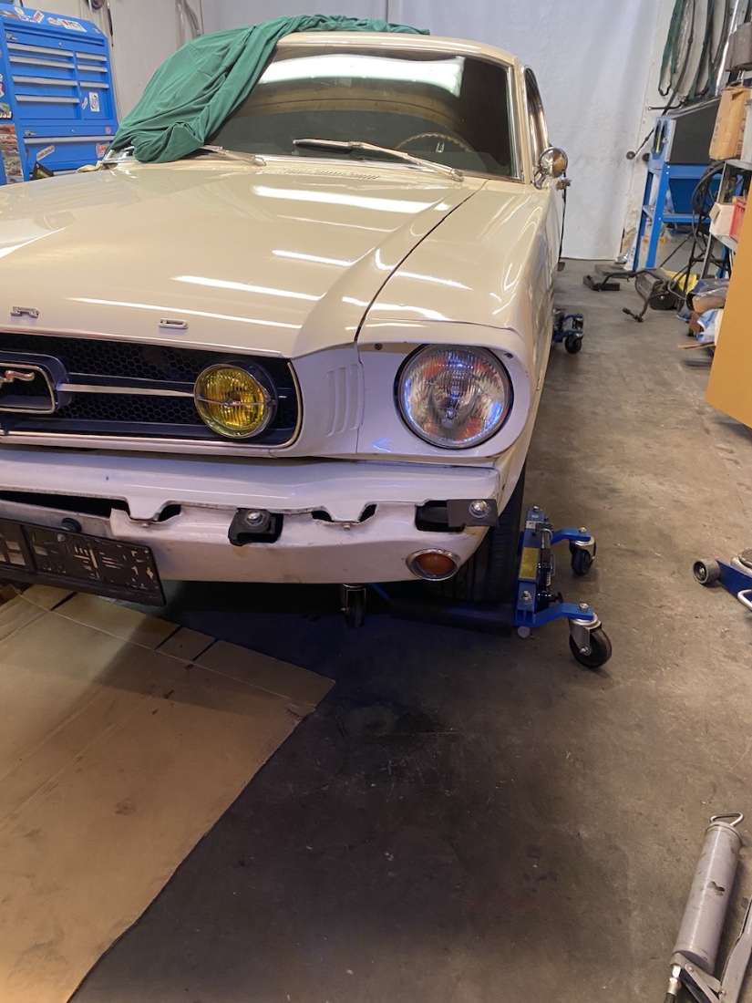

Ich war heute beschäftigt mit 3x2 umbau
Lg abudi

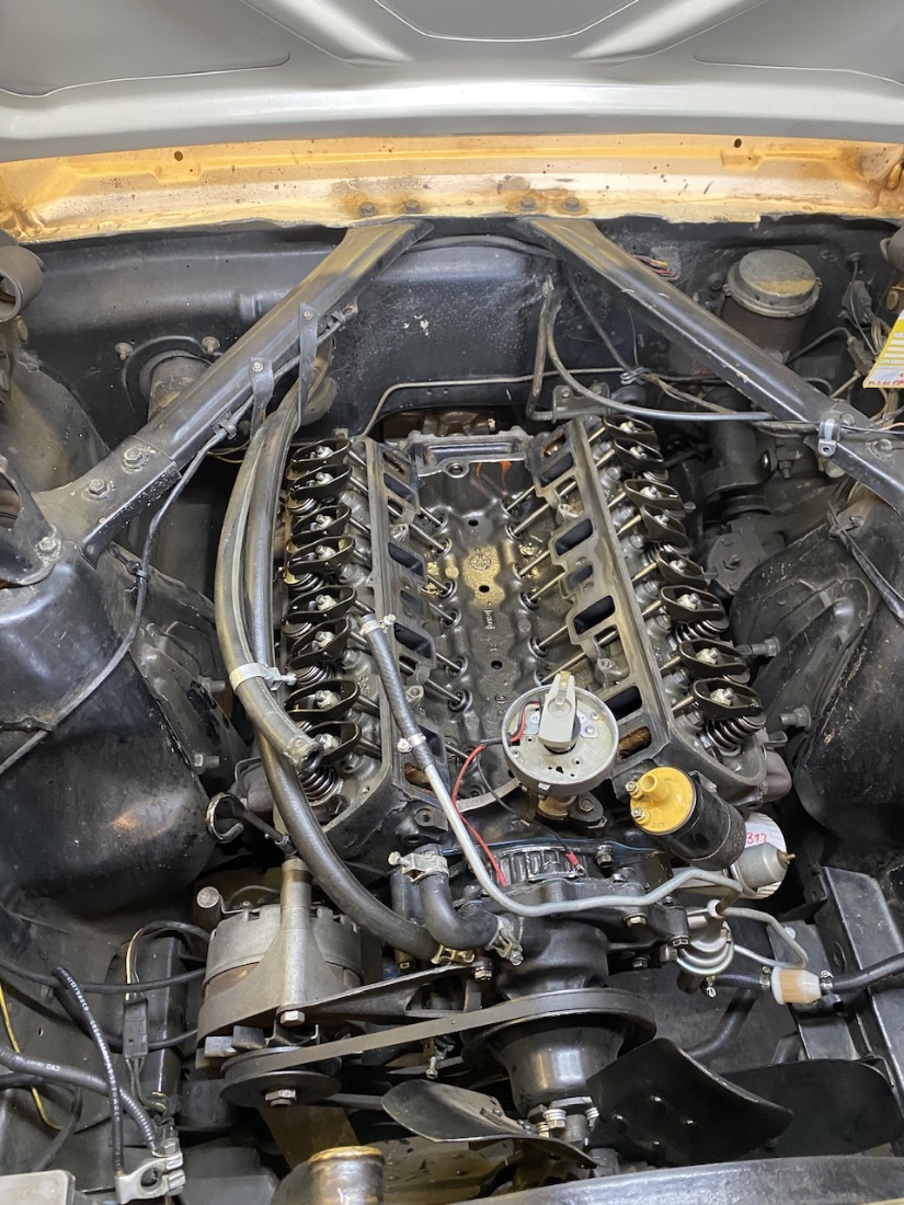

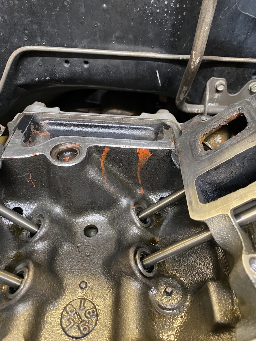

Heute aber nur wenig gemacht.

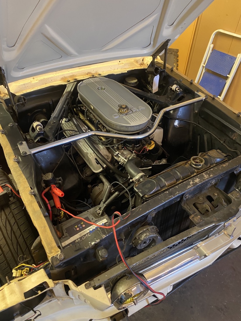

Montecarlo bar eingebaut und wasser gefüllt. Es ist alles dicht und die bar ging gewaltlos rein…also eigentlich ganz gute Nachrichten.
Mfg abudi
Mfg abudi

- Beiträge: 9146
Re: 1965 K code Mini Update
Hi Abudi,
nicht vergessen den Kühlerdeckel vom Luftfilter zu nehmen.
Tut der Haube beim schließen nicht gut

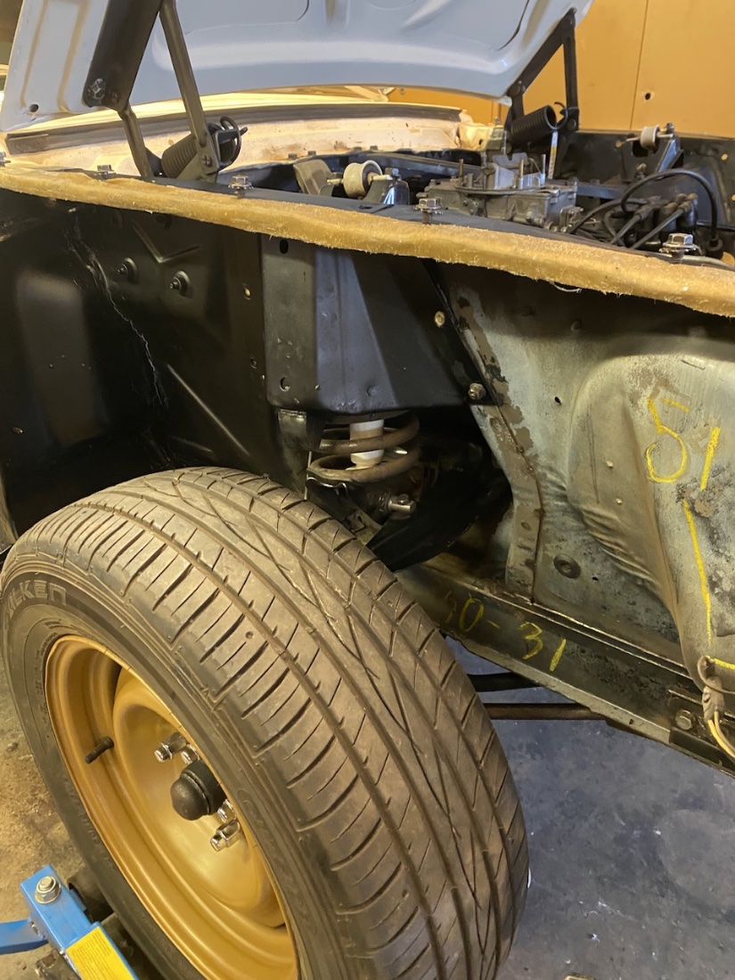

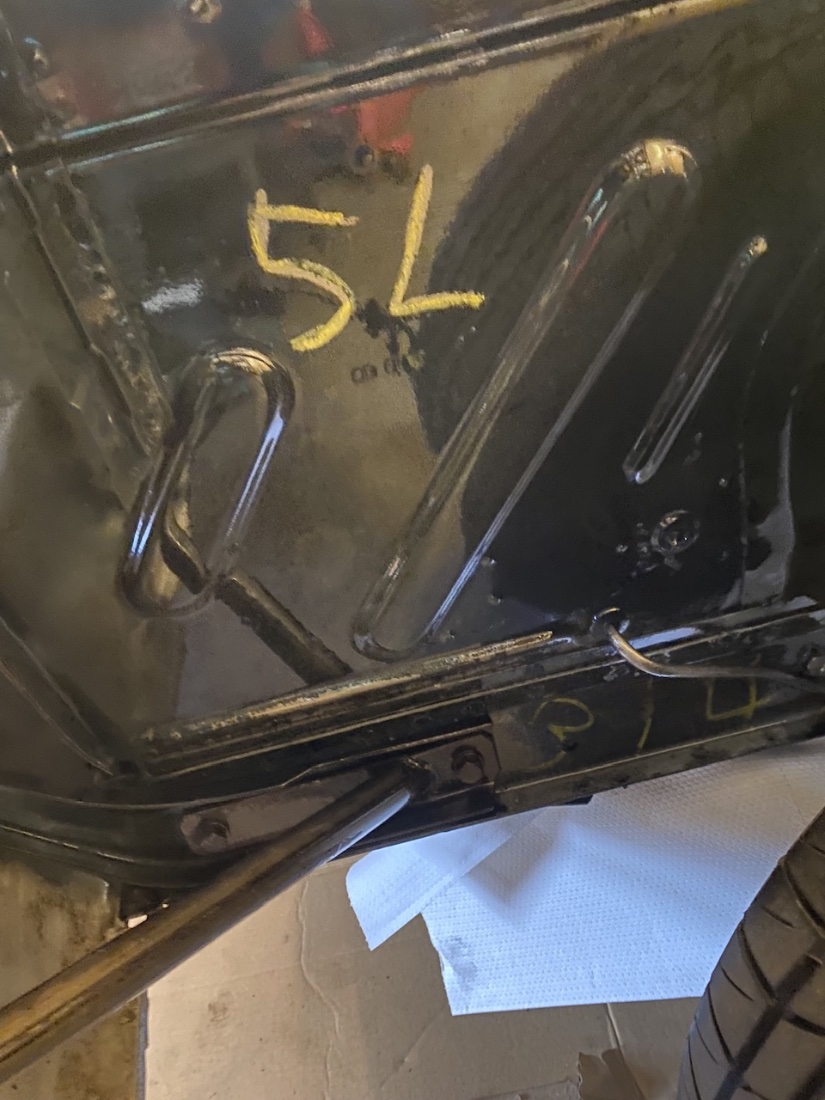

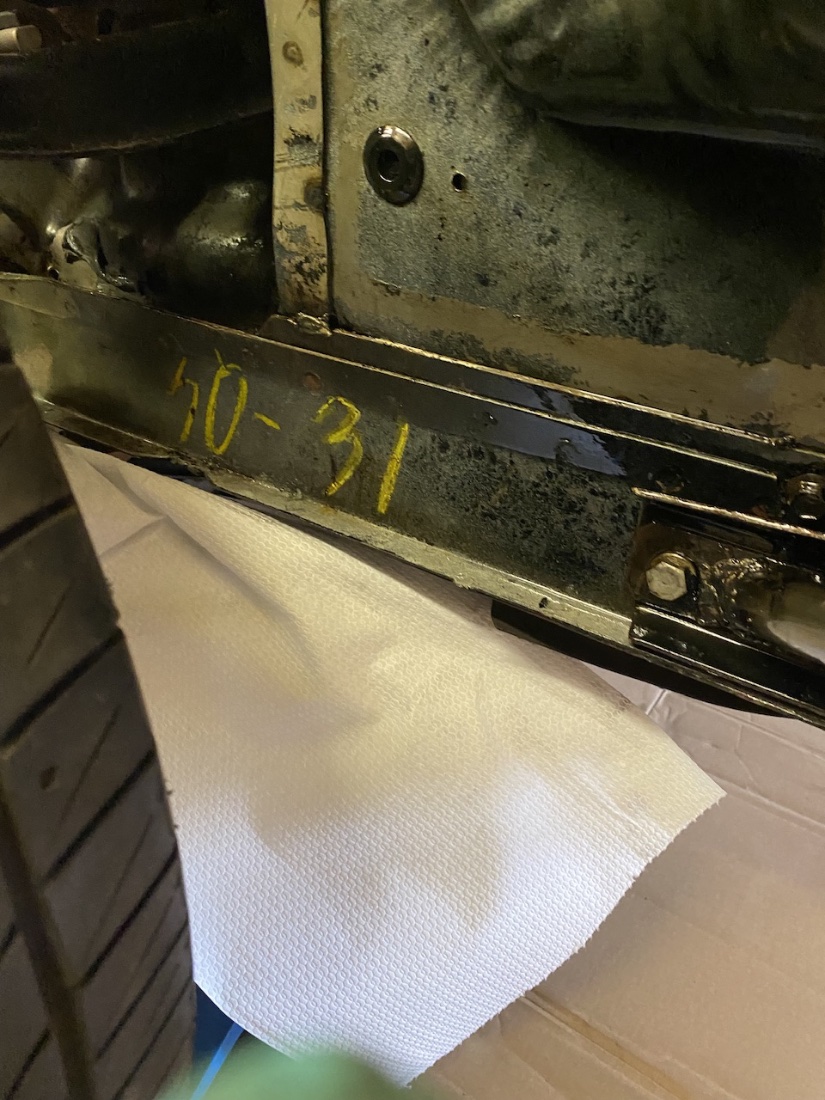

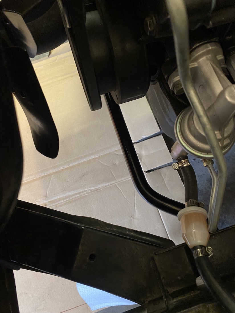

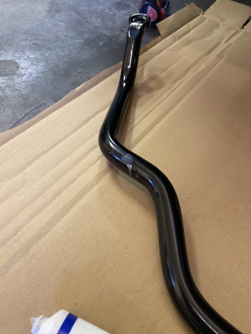

Langsam wird der Lt Dan wieder fertig.

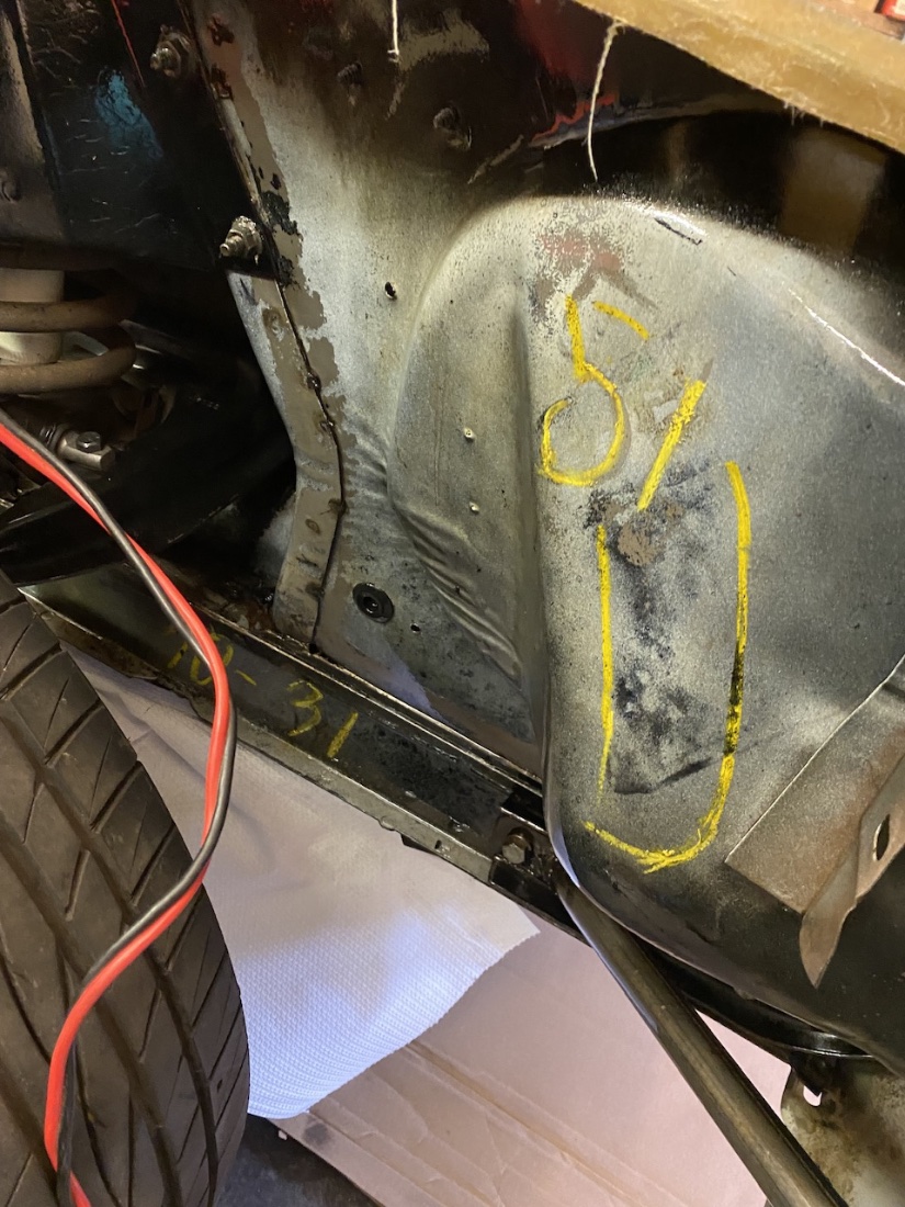

Heute habe ich die werksmarkierungen „konserviert“.

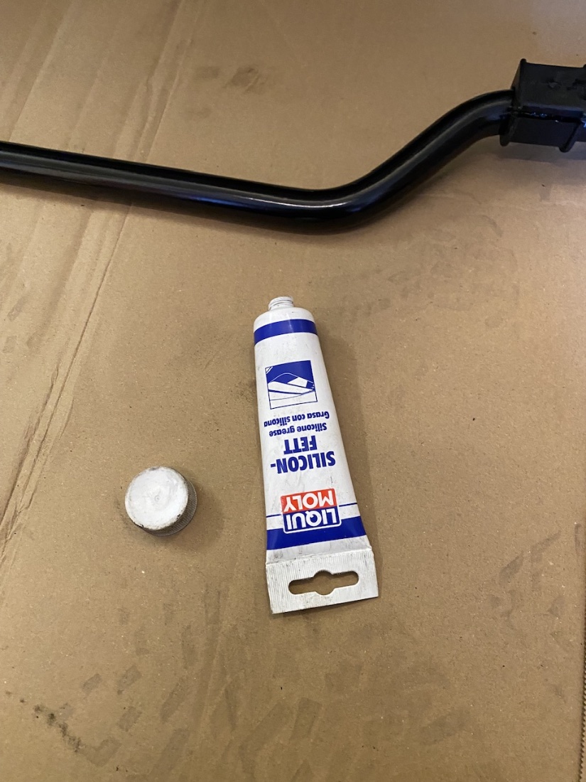

Für den einen oder anderen ist das ein NO GO wienich das gemacht habe. Tatsache ist das der wagen kein schnee, salz oder regen sehen wir. Ergo meine minimal invasive art das zu machen.

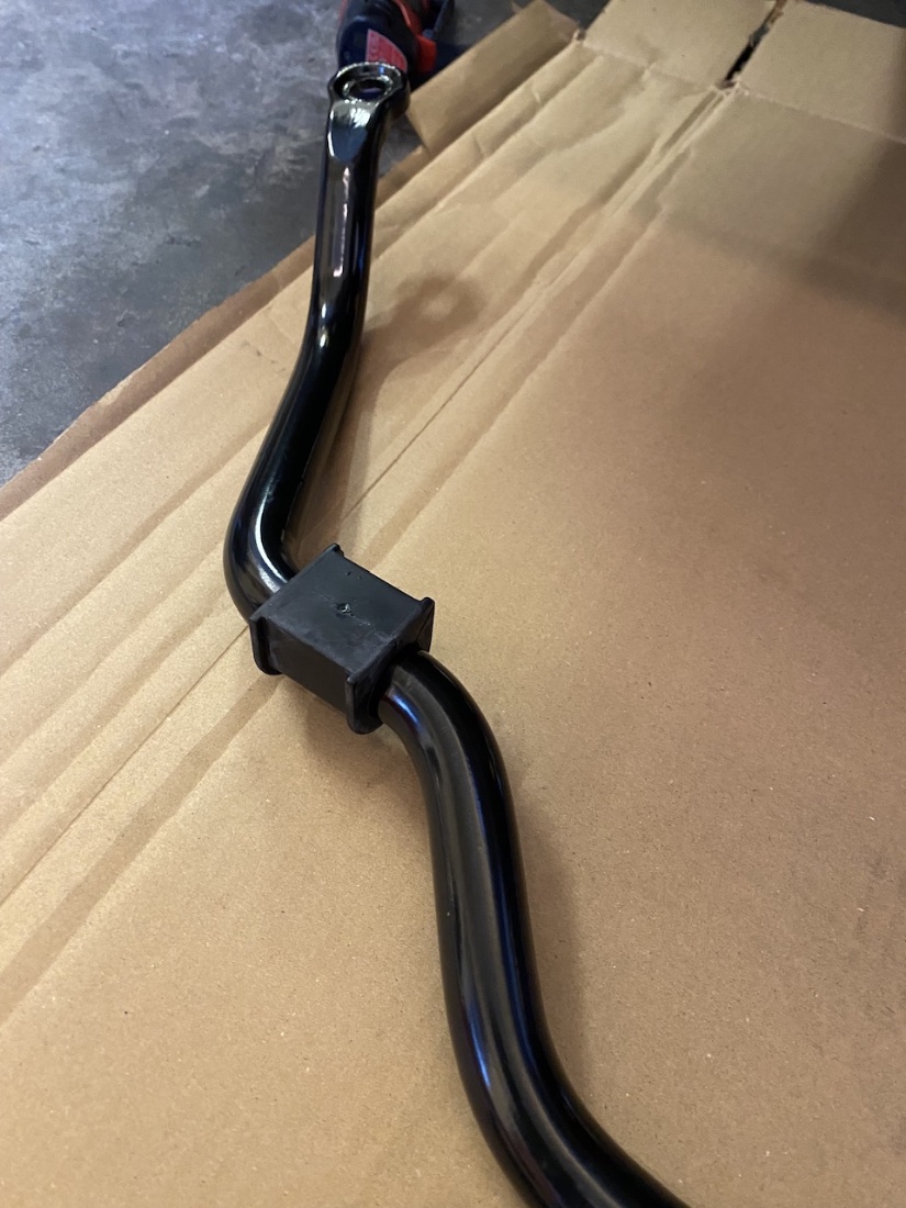

Weiters habe ich den original stabi gegen einen 1“ getauscht.
Demnächst kommen dann die flügeln drauf.
Mfg abudi
Mfg abudi

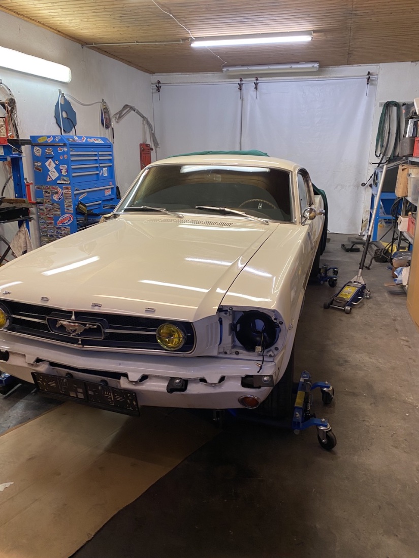

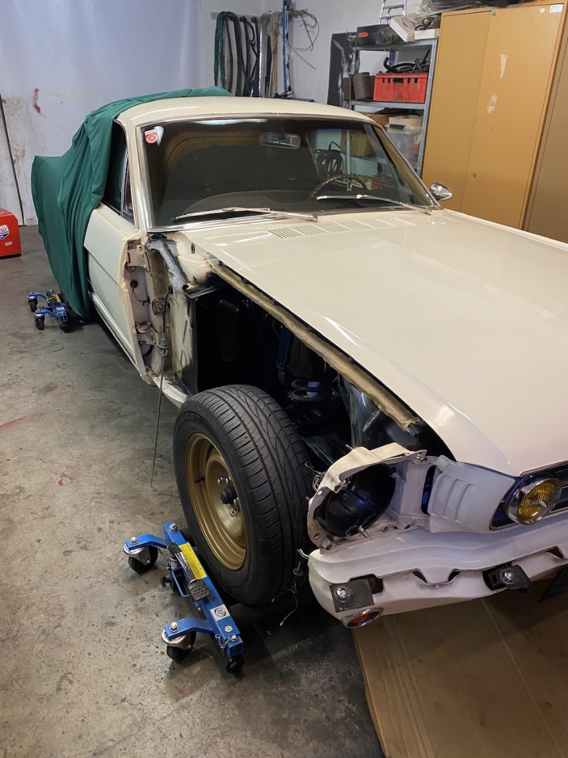

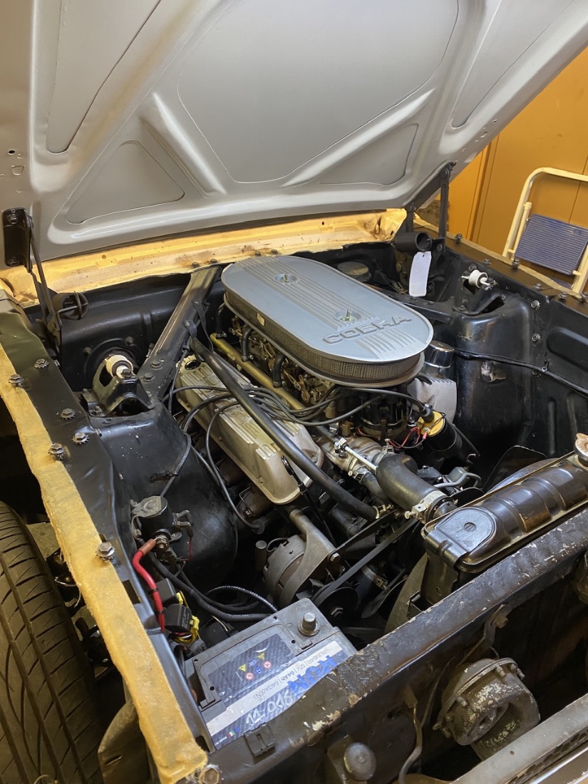

Hi Leute
Nachdem ich am Wochenende wieder mal in die Luft gekommen bin und meinen neuen schirm testen musste, ist der Lt Dan auf der Strecke geblieben.
Gestern war ich kurz teile holen für ein 9“ diff und habe dann den ersten Flügel draufgegeben.
Lg abudi
Der wächter des einäugigen lt dans
Lg abudi

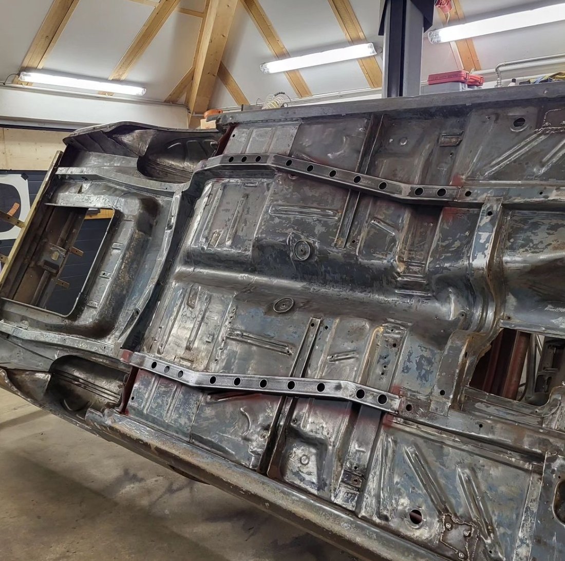

WOW!
Der Falcon Unterboden sieht mal richtig Klasse aus!
ABER! Die vorderen Aufnahmeplatten für den Bügel/Käfig sind viel, viel zu klein!
Beim Überschlag reißen die aus - und die Wirkung des vorderen Bügels ist dann NULL
- 68GT500

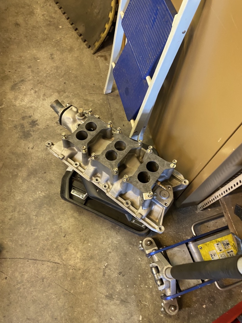

- Beiträge: 9725

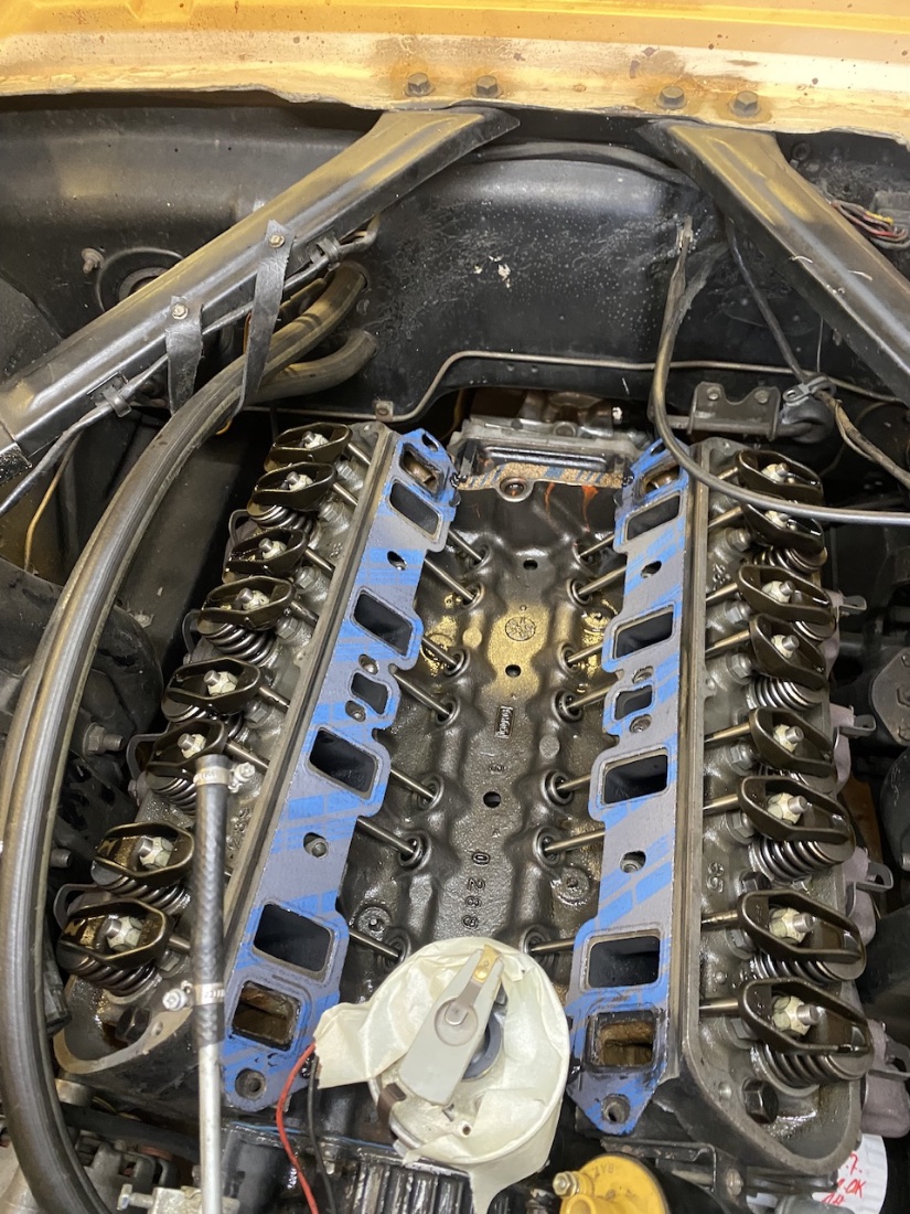

Abudi!
schmeiß die dämlichen Korkdichtungen der China Wall weg!
Die lecken früher oder später....
Eine dicke Raupe Motorensilikon funktioniert viel, viel besser.
