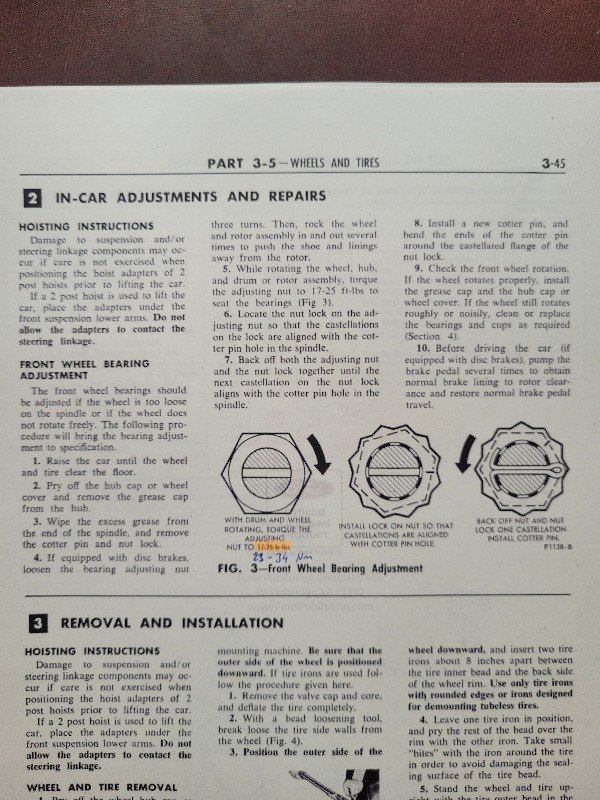

Im Shop Manual habe ich Folgendes gefunden:
Die Zugstrebe befestige ich mit zwei Schrauben mit 55-70 FT-Lbs am unteren Schwingarm
(Strut to Lower Arm)
Die Mutter, die die Gummis an die Zugstrebe presst, befestige ich mit 40-55 FT-Lbs
(Strut to Underbody)
Die Mutter, die die Bremstrommel am Achsschenkel befestigt, ziehe ich zunächst mit 17-25 FT-Lbs an, damit sich die Lager setzten, dann setzte ich die Kronenmutter / Sicherungsmutter drauf… aber der Rest wird mir nicht ganz klar. Mutter wieder zurückdrehen, aber wie weit??
Dann Splint einsetzen.
Bei der Bremstrommel mache ich die Grundeinstellung, was heißt, dass ich den Nachsteller soweit auseinanderdehe bis die Bremsbacken leicht schleifend an der Trommel anliegen.
Dann würde ich Entlüften. Oder muss man vor der Grundeinstellung bereits entlüften?
Danke

- Braunschweiger
- Beiträge: 3554
- Fuhrpark: Ford Mustang
Re: Wagen zieht nach rechts - Bremse entlüften
Ist im Manual gut erklärt.
Nach dem Festsetzen und bevor der Splint gesetzt wird muss die Kronenmutter eine 1/2 Umdrehung zurück gedreht werden und wieder mit 10-15 in.Lbs. angezogen werden, so das du dann den Splint setzen kannst.
Die Beläge vorher grob voreinstellen, die Bremstrommel sollte ohne klemmen drübergehen, Radlager einstellen, die Bremse dann entlüften und dann die Beläge einstellen, zwischen durch immer wieder die Bremse betätigen, so das sich die Beläge immer wieder komplett an die Bremstrommel anlegen. Wenn die Beläge ganz leicht schleifen ohne zu klemmen und schwereres Drehen, ist es vernünftig eingestellt, bei der Probefahrt prüfen, ob die Trommeln nicht zu warm werden und der Wagen beim Bremsen in der Spur bleibt.
Ich hatte das im Manual schon gefunden.
Allerdings ist das in meinem Shop Manual vom 66ger nicht so schön erklärt

- Kalle
- Beiträge: 526
- Fuhrpark: 66' Coupe
73' Mach 1
02' MX5 NB
18' Golf GTI
Moin Josef,
in der 66er Shop Manual ist es tatsächlich anders und mMn inkorrekt, war mir vor einiger Zeit auch aufgefallen als ich mit einem 72er Shop Manual verglichen habe. Halte dich an die Vorgehensweise von Harald. Und bedingt beachten dass 10in/lbs ca. 1Nm ist, also nix. Du kannst zB gucken dass die Scheibe zwischen äußeren Lager und Mutter sich noch gerade so saugend bewegen lässt, du aber keine Spiel im Lager hast. Ziel ist mit möglichst wenig Vorspannung auf dem Lager zu fahren im spielfreien Zustand, dann hast die höchste Lebensdauer im Lager. Wenn die Lager nicht getauscht hast wirst du auch kaum oder keine Setzung mehr haben.
