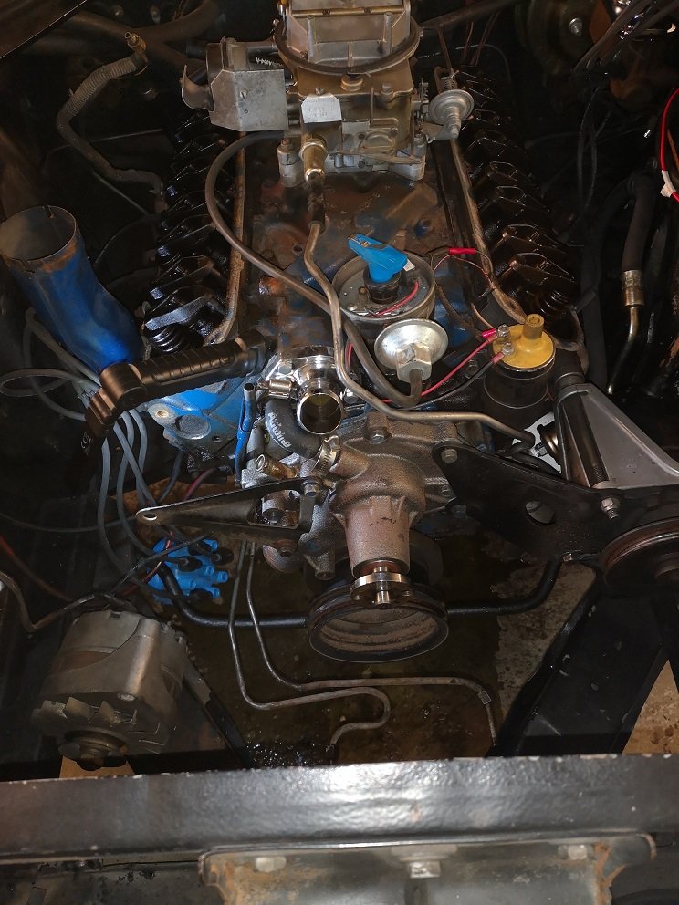

Re: Öldruck
Da ich heute zu Hause war, habe den größten teil schon mal erledigt, Motor kommt morgen raus.
Wie schon abudi sagt, mal schauen dan weiter Endscheiden.
lg
wolfgang
lg
wolfgang

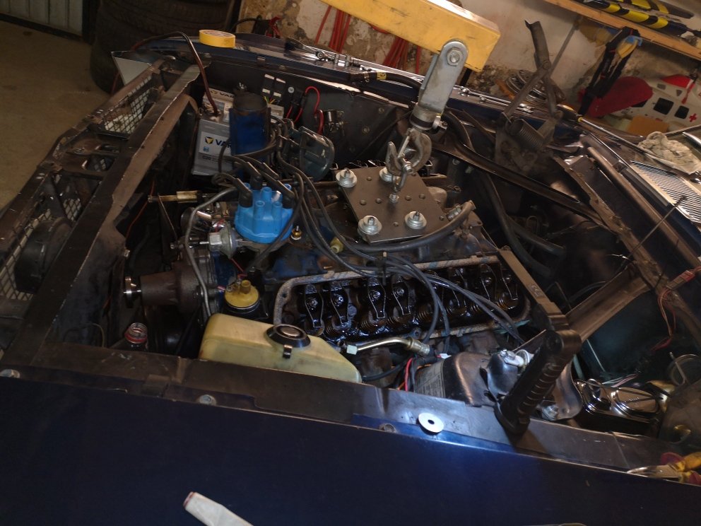

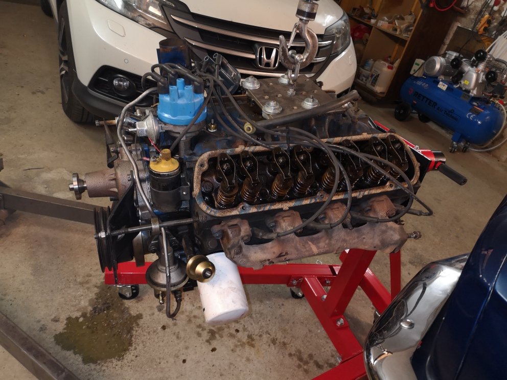

Re: Öldruck
So Motor ist raus
Habe aber keine Schrauben, um in an den Motorständer zu schrauben, von wo könnte man jetzt ein paar abschrauben, um die dann zu nehmen?

Re: Öldruck
Du kannst die Schrauben von der Getriebeglocke nehmen.
Oder ein paar der inneren, langen Zylinderkopfschrauben rausschrauben
Die sind etwas länger als die Schrauben der Getriebeglocke und passen bei den meisten Motorständern besser.
Patrick

Re: Öldruck
Hallo Frank
Die von der Getriebeglocke sind für meinen Ständer zu kurz.
Passen die vom Zylinderkopf, haben die dasselbe Gewinde?
gruss
Wolfgang
gruss
Wolfgang
Re: Öldruck
Hat geklappt mit den Kopfschrauben
