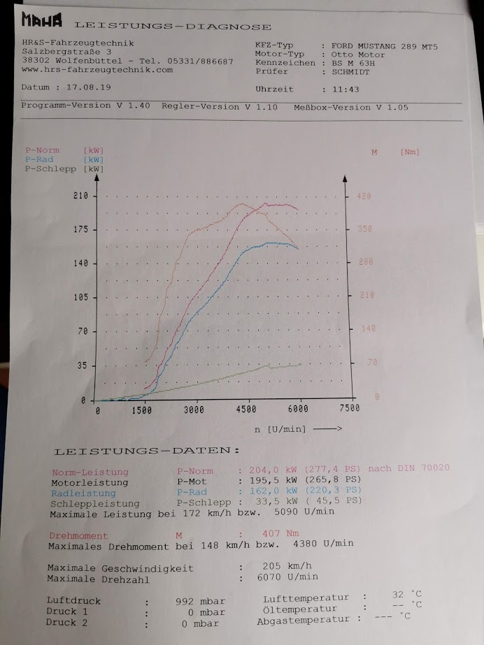

Heute war es soweit, jetzt musste er zeigen was er kann.
Ich sage Mission erfüllt, steht gut im Futter für einen 289er :D
HiPo Motor Nachbau Prüfstand
IMG_289er Leistungsmessung.jpg (98.32 KiB) 1027 mal betrachtet

imposante Leistungen.Sprich,alles richtig gemacht!

Respekt, da hat sich die Arbeit wirklich gelohnt, hattest Du keine Angst um Deinen Motor auf dem Prüfstand?

Hallo Thomas, nein wirklich nicht, das Ding hat einen gesunden Wärmehaushalt, hat jetzt 7500 mls gelaufen. Ölthemperatur war nach 2 Messungen von 70° auf knapp 90° gestiegen und Wasser hat kaum gezuckt, Öldruck stabil und hört sich doch gesund an :D
Er macht mir viel Spaß.

Hut ab, tolle Werte. Ohne Aluköpfe ist doch viel möglich.
Was ich am besten finde ist dass man den über 5200 u/min nicht weiter drehen muss. Ich dachte k-Codes holen sich die Leistung über RPM?
