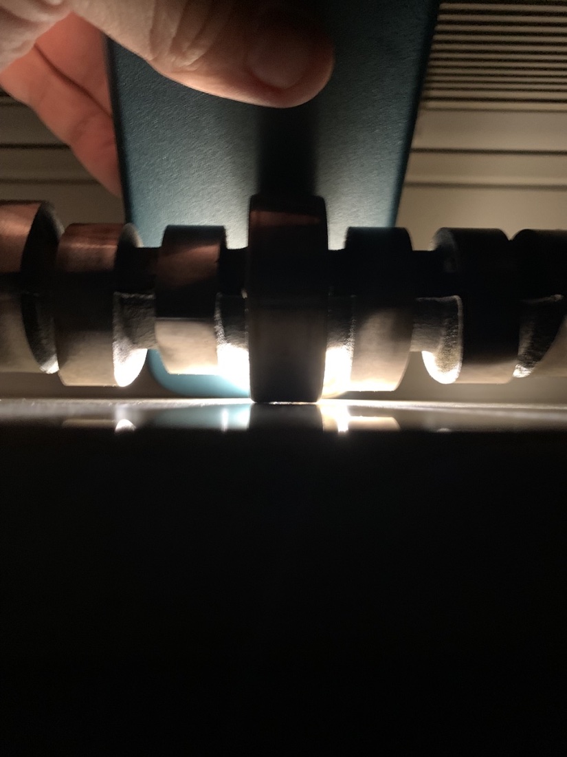

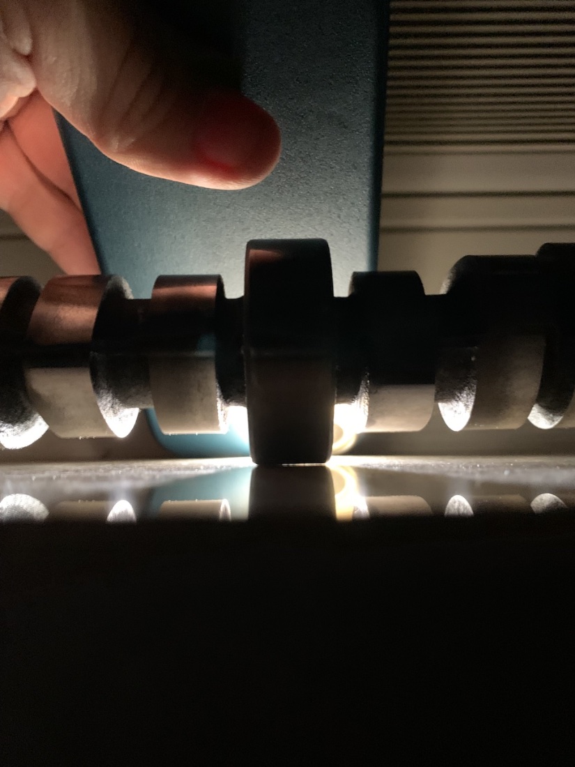

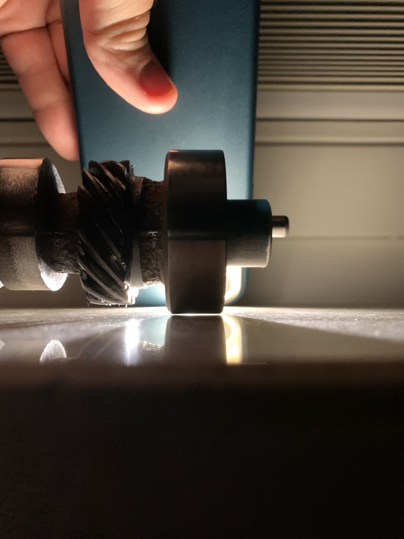

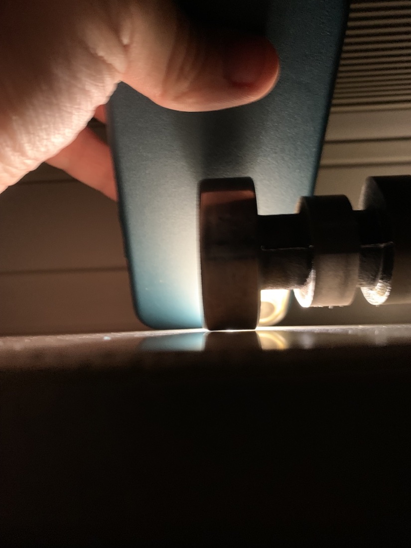

So bevor ich was bestelle wollte ich nochmals genau prüfen ob meine NW wirklich nicht i.O. ist. Es ist gar nicht so leicht bei sich zu Hause eine wirklich gerade und ebene Fläche zu finden. Diese Fensterbank sollte es aber sein.

Hast Du die NW mal auf der Fläche abgerollt? Dann sollten sich die Spalte nicht verändern. Ist natürlich wie gesagt Hillibilly und ersetzt keine Messuhr...
Die NW hat unterschiedliche Lagerdurchmesser, die sich von Lager 1 - 5 von 2.0805" bis auf 2.0205" verringern.

was Du da versuchst kann nicht gehen!
Offensichtlich ist es nicht bekannt, dass sich die Nocken- Lagerdurchmesser vom SBF von vorne nach hinten verjüngen.
Wenn Du die Nocke auf einem planen Untergrund rollst MUSS der Effekt entstehen, dass unterschiedlich viel "Luft" sichtbar ist.
Das sind die Durchmesser:
Journal 1: 2.0805 - 2.0815"
Journal 2: 2.0655 - 2.0665"
Journal 3: 2.0505 - 2.0515"
Journal 4: 2.0355 - 2.0365"
Journal 5: 2.0205 - 2.0215"
Wenn ich einen (oder zwei) "Schuß ins Blaue" wagen müsste - würde ich sagen, dass das falsche Lager eingepresst wurde oder das Lager beim einpressen "verdrückt" wurde.

Hi, ja du musst die Nockenwelle drehen und mit einer Fühlerlehre messen ob sich das Spiel verändert.
Ist doch logisch oder.
Wenn nein stimmen die Lager nicht.
Wenn ja ist die Nocke krumm.

klar sind die Lagerdurchmesser nicht identisch - Du merkst aber beim Abrollen auf einer Planfläche, ob die NW "krumm" ist. Ersetzt natürlich nicht die Messuhr.

Das Werkzeug aus dem Link ist das Richtige. Bei richtiger Anwendung eigentlich "Bulletproof".
Wenn die Lagerringe im ausgebauten Zustand ohne Probleme passen (die richtige Reihenfolge vorausgesetzt) und im eingebauten Zustand nicht, dann wird etwas an der Ausrichtung nicht stimmen. Ich habe verstanden, dass Du die NW von vorne/ hinten in das jeweilige Lager im eingebauten Zustand einführen kannst...(also Lagerstelle 1 in Lager 1 und Lagerstelle 5 in Lager 5) ? Also wird auch beim Einbau kein großes Problem entstanden sein.
Hat sich die NW vor dem Ausbau leicht drehen lassen? Aus der Ferne bin ich langsam ratlos, ohne das Ding gemessen zu haben oder eine andere NW eingesteckt zu haben....
