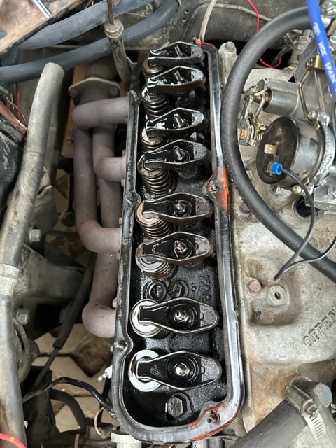

der Motor lief, aber der Zündzeitpunkt immer noch problematisch.
Ich wollte dringend die Thematik mit der übersprungenen Steuerkette ausschließen. Also Abdeckung runter und kontrolliert. Beide Kipphebel lassen sich an der OT Markierung minimal bewegen. Also das scheint es tatsächlich nicht zu sein.
