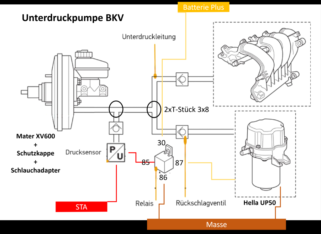

Ich habe gerade meine Doku zu dem Thema korrigiert und hänge das Ergebnis hier mal rein:
Unterdruckpumpe Hella UP50
Vakuumschalter Mater XV600 + Schutzkappe + Schlauchadapter
3x Rückschlagventil
Schlauch
2x T-Stück
Relais
Kabel + Verbinder
Bevor das jemand nachbaut: vielleicht tut es auch ein einfacher Unterdruckspeicher!

Hi Marino,
danke für das coole Diagramm und die Teileliste!
Wird sicher gut funktionieren.

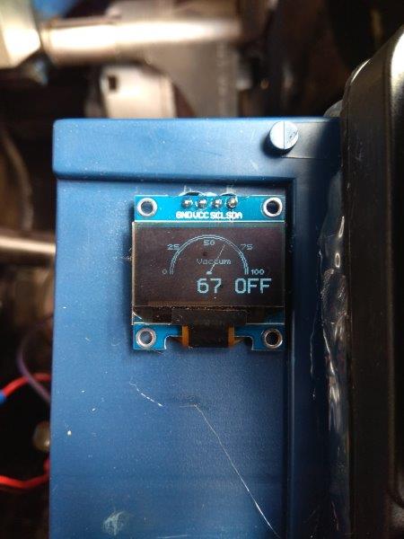

Meine Lösung mit dem Arduino hat den Vorteil, dass ich den Druck analog erfasse und ab einer, im Code einstellbaren, Schwelle das Relais schalte und zwar mit einer, ebenfalls im Code einstellbaren, Nachlaufzeit. So verhindere ich, dass die Pumpe ständig an und ausschaltet, wenn sich der Unterdruck nahe an dem Schwellwert bewegt.
Auch habe ich ein kleines OLED Display dran, was den gemessenen Unterdruck anzeigt. Das kann natürlich auch zur Feineinstellung vom Leerlauf genutzt werden - oder abgesteckt werden, wenn es nicht gewünscht wird.
