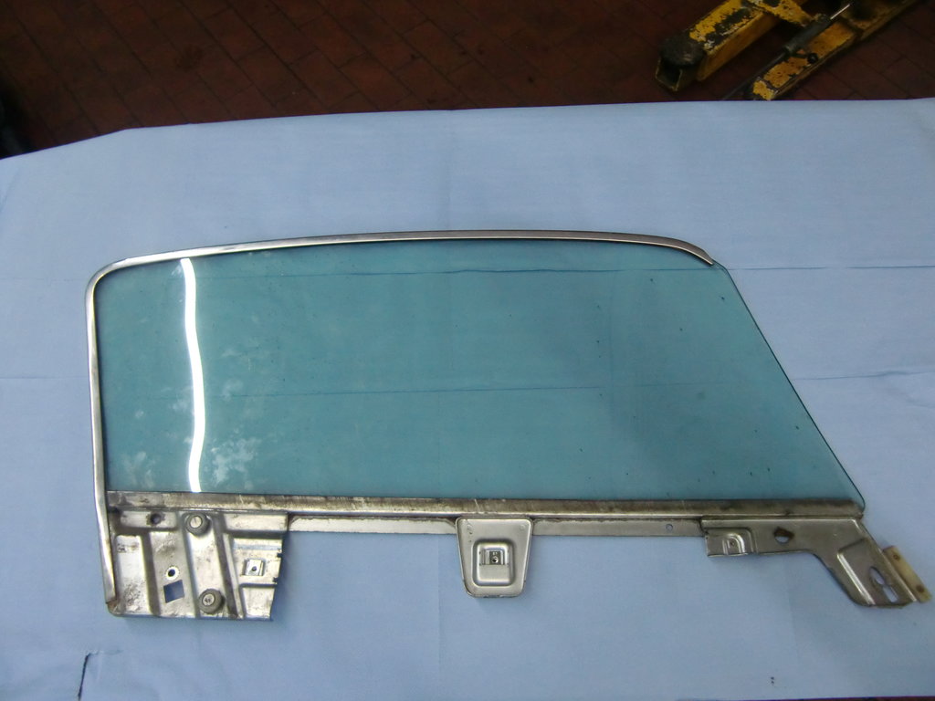

Heute wieder ein kleines Update, Die Original Dreiceksfenster waren gar nicht sooo schlecht, da ich immer versuche soviel Altes wie möglich zu erhalten habe ich die Fenster restauriert anstatt neue zu kaufen. Bei den Seitenscheiben hab ich es genauso gemacht zerlegt gereinigt verzinkt und wieder zusammengebaut. Die Führungsschienen waren zwar etwas angeknabbert aber halten perfekt sie werden wohl die nächsten 50 Jahre überleben.Da mein Auto original mit Klarglas ausgeliefert wurde, die Fastbacks aber immer eine getönte Heckscheibe besitzen habe ich für die anderen Scheiben auch getönte genommen, ORIGINALE natürlich.
Andere Kleinteile wie die Schlösser habe ich auch so aufgearbeitet.

Du legst die Latte aber ganz schön hoch!!! Wirklich Top Arbeit und super dokumentiert. Finde Deinen Ansatz, soviel wie möglich zu erhalten gut, das meiste Repo Zeug taugt eh nichts, mach weiter so und immer schöne Bilder.

bei "Christine" ging es gar nicht anders, es gab nichts zu kaufen ich musste retten was da war.
Bei dem "Repro" Kram gebe ich dir Recht musst alles überarbeiten bevor es passt. Aber besser als gar nichts .....
