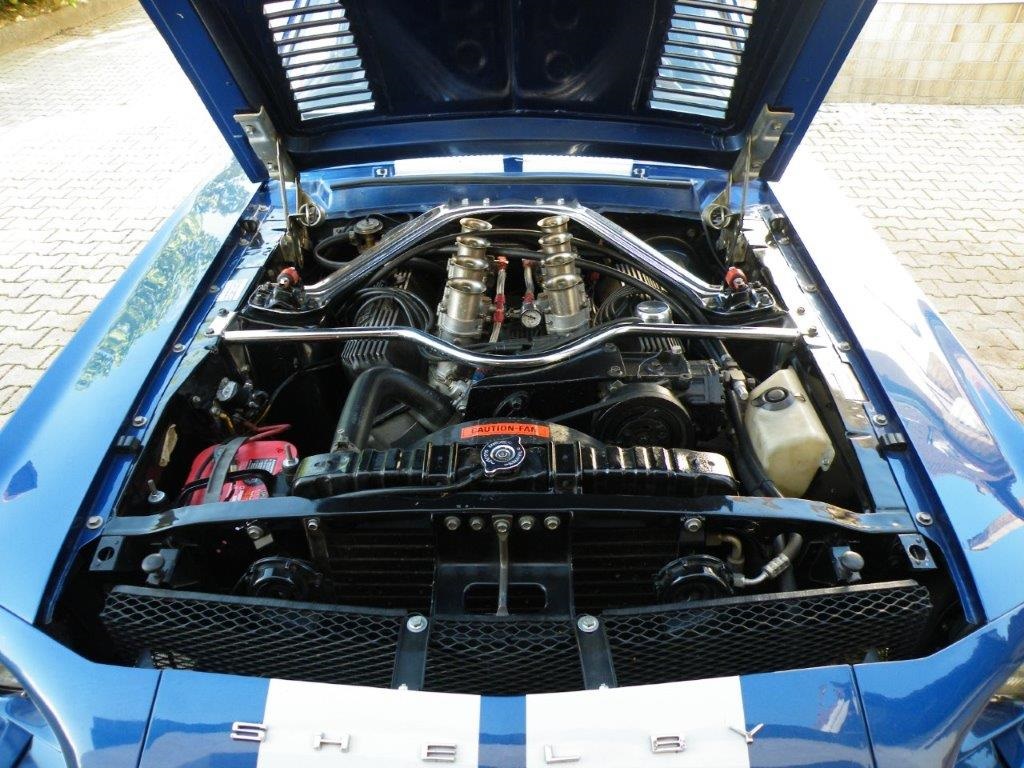

PS: Ach ja, - so sieht es unter meiner Haube aus:

Sehr hübsches Bild, leider sieht man vom Motor selbst nicht so viel. Aber der macht bestimmt richtig Spass :)
