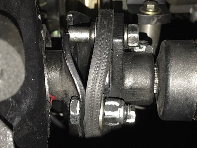

Ich habe eine nachgerüstete Servo von Borgeson und deshalb eine Hardyscheibe
Der Abstand im Normalzustand war meiner Meinung nach ok da die Bolzen dann innerhalb der Scheibe lagen.
Den U-Joint bekomme ich jetzt leider nicht so schnell.
Melde mich am Mittwoch wieder mit einem neuen Bild.

So die Originale hardyscheibe ist wieder drin. Könnte für meinen Geschmack noch etwas nach unten. Wie?
Die Vibrationen sind leider nicht weg. Hatte nochmal meine alten Räder aufgezogen und das vibrieren bleibt. Auch der Tausch der Kardanwelle hat nicht gebracht. Haben noch versucht die bremstrommeln hinten zu wuchten aber das war auch nix. Wie gehts weiter? Steckachsen?
