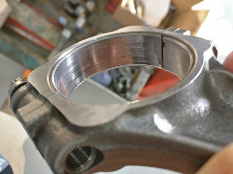

Haben wir die selben Bilder?
Die Pleullager sehen doch Katastrophal aus.
Wenn kein Ölmangel und nur Überhitzung sollte ja nur der Kolben Schrott sein und nicht alle Lager sogar Nockenwelle ist für die paar km schon gut angelaufen.
Natürlich kann der Dreck nach dem Klemmen des Kolbens die Lager gekillt haben, aber so krass. Kann ich mir nicht vorstellen. Und überhitzt ist die KW oder Nockenwelle wohl kaum, sonst wäre sie blau, wie auf Fotos die wir hier im Forum vor kurzen auch schon hatten.
Also ich denke das Öl hat schon eine Rolle gespielt und ein überhitzen sollte er auf der AB ja gemerkt haben, Kühlwassertemp oder Rauch aus dem Überlauf Kühler...
Das er nur punktuell am Kolben zu heiß war ist denke ich unwahrscheinlich und das er deshalb keine Überhitzung bemerkt hat.

68GT500 hat geschrieben:Hi,
Ein Ölproblem ist nicht mal Ansatzweise zu erkennen, dafür sehen die Lager (die ich wieder verwenden würde) viel zu gut aus.
Das Lager z.B. würde ich niemals wieder verwenden und viele andere auch nicht.

Ich habe das Album mal um die Bilder der Köpfe und Kerzen erweitert.
https://drive.google.com/drive/folders/ ... 2VkMEJVVWc
Die Daten zur Zündkurve bekomme ich noch.
Die Kerzen sind nur noch nach Bank sortiert, welche der 4 pro Seite an welcher Stelle war kann ich aber nicht mehr sagen.
Es war neben dem 4ten Zylinder übrigens der 1ste beschädigt, nicht der 5te wir zuvor geschrieben.
Bei Zylinder 2,6 und 7 hat der Kolben einseitig Spuren hinterlassen.
Mir ist bei der Kopfdichtung aufgefallen, dass die Kanäle vorne beim Thermostat nicht komplett offen sind, sondern nur kleine Löcher in die Dichtung gebohrt wurde. Ich nehme an das soll bewirken, dass der Druck gleichmäßig über alle Kanäle verteilt und umspült?
Bild "IMG_20170502_101244.jpg" -> https://drive.google.com/open?id=0B4BMM ... 0ZUQjNLdTA zeigt Zylinder 4.
