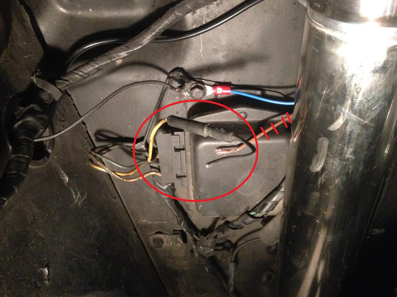

...ach da fällt mir noch was ein: Als ich das Massekabel vom Standlicht Fahrerseite an einem Massepunkt befestigt habe, hörte ich plötzlich so ein bitzeln (nein, war kein neuer Wein
), bei genauerem Hinschauen und Fummeln kam das Bitzeln immer dann, wenn diese gelbe Leitung an die Karosse kam:
Warum die jemand so professionell abgeschnitten hat, kann mir wohl keiner erklären, aber wozu braucht es diese Leitung? Auch ohne eingeschaltete Zündung Saft drauf...
Jemand ne Idee?
Gruß Bjorn
PS: Die braune Leitung kommt vom Standlicht und wurde bis an den Lichtschalter verlängert, also nicht davon irritieren lassen...

Hallo Björn ,
ich denke , du hast schon einen Schaltplan für dein Pony ? Wenn nicht , kannst du diesen ausdrucken / speichern .
http://www.gt-a.net/mediapool/96/964893 ... g_1966.pdf
Vielleicht wirst du daraus schlauer . Ich guck gleich mal bei meinem 64 er . Vielleicht ist es bei mir ähnlich .
Ist das Kabel nur yellow ? Nicht yellow / red ?

Radio Supression Condensor
Danke für den Link, hatte nur das Wiring Schema aus dem Restoration Guide und da ist leider nicht viel zu erkennen.
Es handelt sich bei dem Bauteil um den Alternator Regulator, ein etwas detaillierteres Bild habe ich jetzt gefunden unter http://www.allfordmustangs.com/forums/a ... arging.jpg
Es ist das gelbe Kabel, hier bezeichnet als NO. 152 FOR RADIO SUPRESSION CONDENSOR:
Mein eingebautes Radio funktioniert soweit, unter dem Begriff habe ich nicht wirklich was sinnvolles im Netz gefunden, von daher werde ich es isolieren und einfach mal da belassen.

Ist 'n entstörter +12V-Ausgang.
