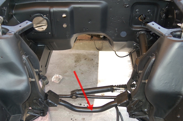

entschuldigt die Frage. Welche Querstrebe?
Willi
Willi
- Bent
- Beiträge: 180
- Registriert: Fr 18. Apr 2014, 14:46
- Fuhrpark: 66er Coupe´289 C-Code C4, Servo
Kawasaki Z1-A (1975)
Yamaha XV750se
Kawasaki W650
CCM 404DS
VW T5 Transporter
Re: Welches Motorlager für Stang ab 03/1966??
Diese :
Gruß Bent
ah danke weist du auch den englishen Begriff? transverse strut?
Willi
Hallo Unbekannter
Ich hatte mit crossmember front lower mustang 1966 diverse Treffer.....
Gruß Bent
Gruß Bent
