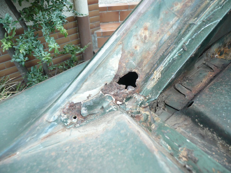

Es ging mal wieder etwas weiter.
Ein tolles Erlebnis dabei waren die Drehstäbe die mir bei der Demontage der Kofferraumscharniere direkt vor der Nase auseinander explodiert sind.
Zum Glück nichts passiert.
Hier also das magere Ergebnis der heutigen Schrauberei in Bildern.
Wohin nur schon wieder mit all dem Zeug?
WIE SCHÖN....ein Loch zu viel....
..hintere Stoßdämpferaufnahmen....links..
... und rechts. Sehen gut aus.
Kleine Überraschung: Unter den Abdeckungen der oberen Stoßdämpferbefestigungen findet sich zusätzliches Montagematerial. Wohl die originalen Scheiben und Muttern.
Also wurden vorne wie hinten die Dämpfer schon mal gewechselt...

Re: ein 68er C-Code muss dran glauben
sehr gute basis laut bildern.
wäre froh gewesen meiner hätte damals auch so ausgesehen.
nicht entmutigen lassen und immer schön bilder hochladen
weiterhin gutes gelingen
p.s die aktion mit den drehstäben kenne ich zu gut. irgendwo hier im forum gabs mal nen fred mit dem passenen werkzeug zum selbst bauen damit das eben nicht passiert. hab ich auch direkt gemacht. klappt wunderbar.
Hallo Jan.
Ja das Blech ist ganz gut. Rost hat er eigentlich nur wegen der langen Standzeit von gut 12 Jahren. Sonst wäre er noch besser. Er hat in den letzen fast 5 Jahrzehnten allerdings ein paar nicht so gut reparierte Kampspuren davongetragen. Die werden die meißte Arbeit machene.
Aber heute kam mein neues Schweißgerät!!!
Voll genial....
