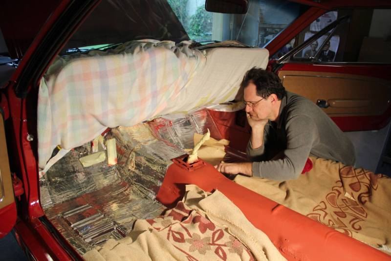

? das Bodenblech halt ... :D ;) mit der Rostschutzfarbe drauf.
Hab hin und herüberlegt weil das Alubutyl ja richtig dicht macht - wenn da Wasser dazwischen ist - :cry: Hurra! Aber etztendlich soll das Auto an sich ja dicht sein - folglich hab ich mich so entschieden. Die Dämmung ist überzeugend - der "Klopftest" spricht für sich.
Das Zeug geht vermutlich nur mit sehr viel Mühe wieder ab. Wenn das mal warm wurde im Sommer - Holla!
Und den Rostschutz mit der Zeit unter den Füßen durchzuscheuern mit Sand oder dergleichen ist m.E. so ausgeschlossen.

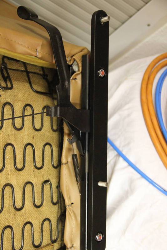

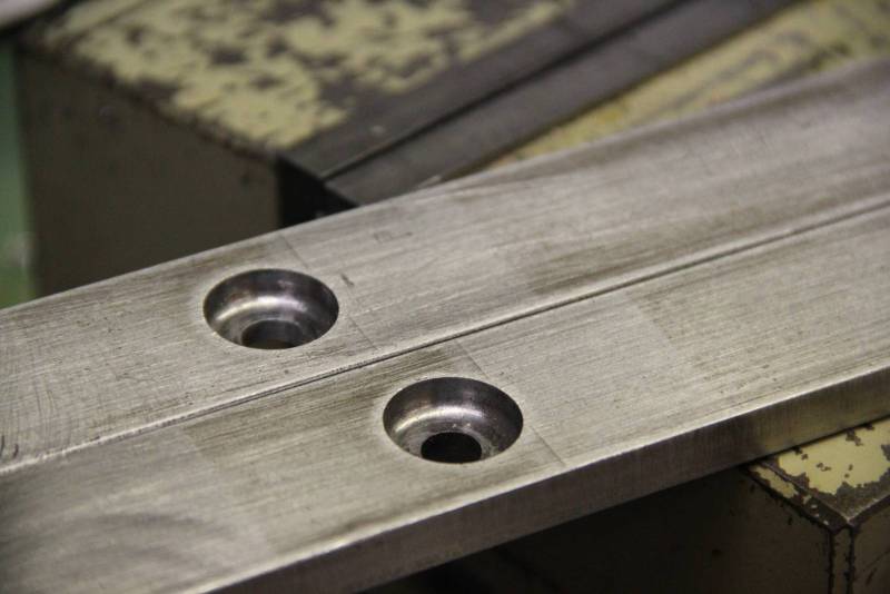

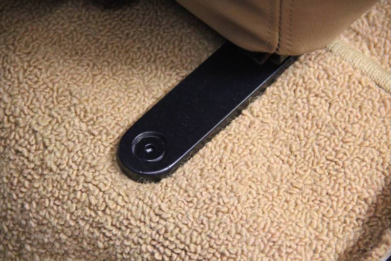

-direkt unterm Teppich ist zusätzlich noch eine Verstärkungslage im Bereich der "Fußwannen" als Trampelschutz vernäht.

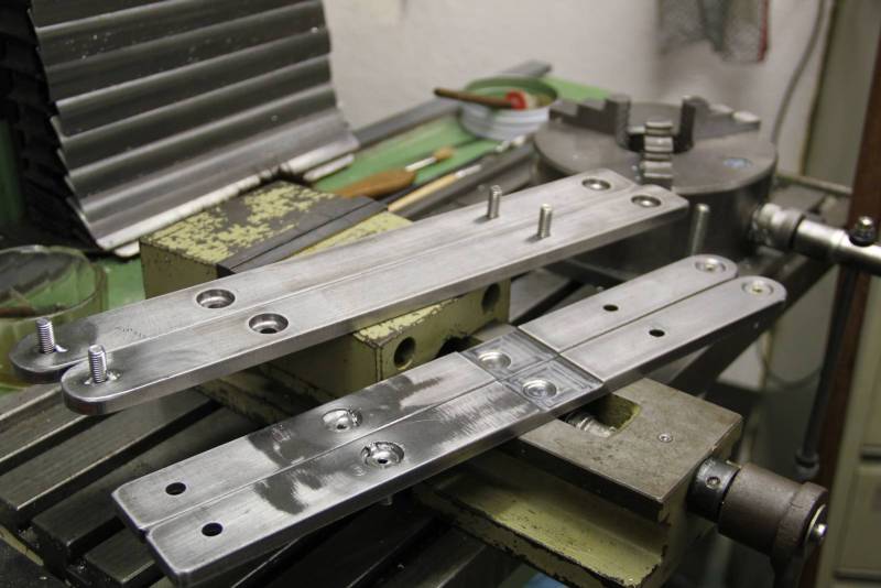

die Sitzschienen sind hausmacher Art. Die Schrauben "nach unten" Edelstahl, die Muttern dafür mach ich noch.
6-kt mit integrierter großer Scheibe. Irgendwie hab ich dafür nichts käufliches gefunden.

immer wieder geil wenn man die richtigen maschinen hat und damit umgehen kann
da hätt ich mir auch schon das ein oder andere gebastelt

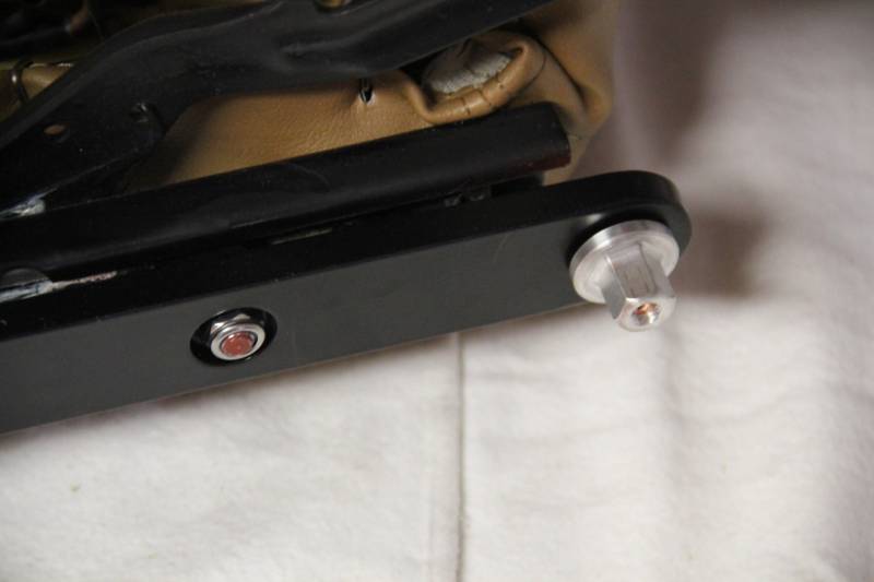

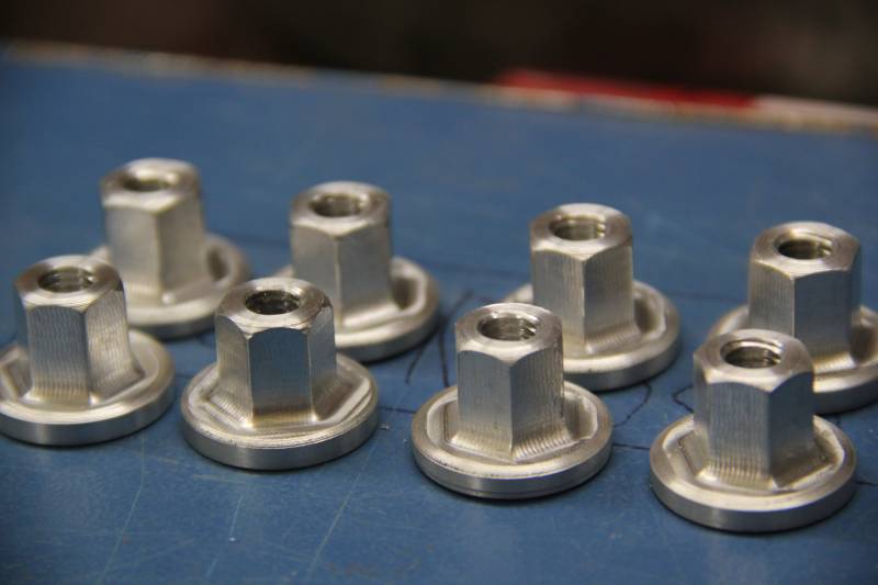

hab noch für die Sitze Befestigungsmuttern gemacht, die halten aufgrund der Länge gut im
Steckschlüssel
