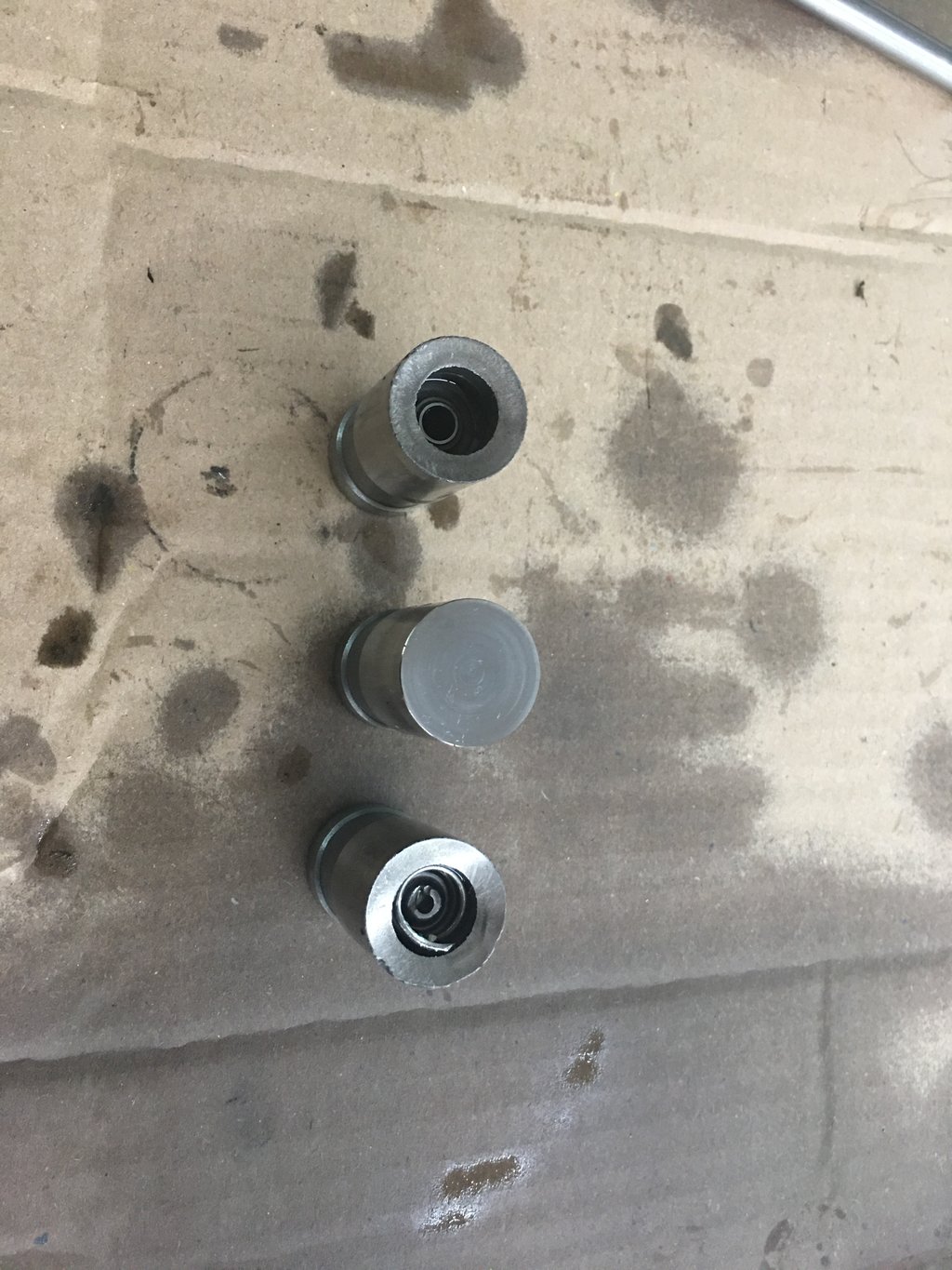

So kurz vor dem Ziel musst ich leider einen herben Tiefschlag erleiden.
Letzte Woche hab ich den Mustang vorab noch dem TÜV vorgestellt, obwohl der Innenraum noch nicht ganz fertig ist hat er ihn abgenommen. Danach hab ich ihn gleich noch vermessen und auch hat alles gut funktioniert. Nur dem neu dazugekommenen Ventilgeräuschen wollte ich noch nachgehen. Die letzten Male wo ich ihn laufen hatte lief er immer schlechter und hat in den Vergaser
gepatscht. Also Ventildeckel auf der betroffenen Seite mal abgenommen und nachgeschaut. Eine Stösselstange war krumm und zwei Lifter volkommen tot. Also gestern Spinne abgebaut (ich soll eigentlich noch nicht so schwer ran, hat mir aber keine Ruhe gelassen) und die Lifter gezogen. Ergebnis Nocken vom Ausslass Zyl. 1 und 2 komplett eingelaufen.
Nach einem langen Gespräch mit Michael (68GT500) (danke nochmal dafür) war klar was passiert war. Durch den eingelaufenen Auslassnocken konnte das Ventil nicht mehr öffen und die Gase nicht mehr entweichen, das Einlassventil wurde von dem Gegendruck blockiert und darauf hat die Stösselstange nachgegeben. Entstanden ist das ganze Drama wohl durch ein Verschlussstopfen der Lifter Gallerie der sich während oder kurz nach der Einlaufphase rausgedrückt hat und durch mangelden Öldruck in dieser kritischen Phasen den Nockentod verursacht hat. Sicherheithalber hab ich den Kolben von Zyl. 2 auch noch gprüft, und siehe da die Kolbenringe sind fest, so stark wurde er durch den Druck gestaucht.
Hilft ja nix, wie sagt der Hesse "Lebbe geht weider". Also alles nochmal reinigen Teile bestellen und dann ein neuer Versuch....
