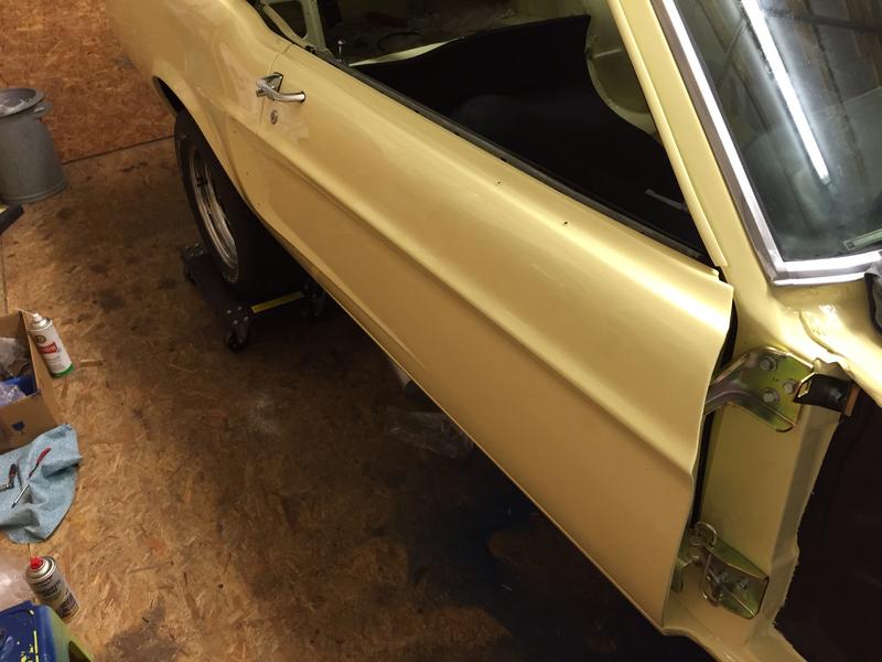

Stehe grad vor der gleichen Etappe
Gibt es einen speziellen Grund, warum du die Tür leer ausrichtest (da kommen ja noch ein paar Kilo dazu mit Innenleben) und ohne den Kotflügel vorn als Orientierung?

momentum hat geschrieben:Stehe grad vor der gleichen Etappe![]()
Grüsse!
Martin
Hi Martin,
gibt eigentlicht keinen speziellen Grund. Tür ist schön leicht zum montieren u lässt sich besser in alle Richtungen justieren. Wird dann aber gleich "befüllt", und ggf. nach oben korrigiert. Kotflügel kommen erst dran, wenn die Türen komplett bestückt sind und passen.
Gruß Rainer

War heute sechs Stunden im Zelt. Teile gesucht, eine Tür eingestellt einschl. Türmechanismus, sowie Ventwindows angefangen zusammen zu bauen.

Beifahrerseite ist auch dran und ausgerichtet. Die Tür hat mir den Nerv gezogen. Hat ja nur 5h gedauert
