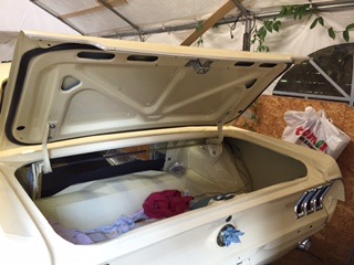

Heute ging es weiter
Motorraum weiter vervollständigt
Kofferraumdeckel und Gussecken sind dran. Ganz schön gefummel die einstellerei, habe meine Frau mit Ratsche in den Kofferraum geschickt :mrgreen:
Allerdings habe ich die Torsionsfedern falsch eingebaut, Deckel bleibt nicht offen :?
Gruß Rainer

Badekappe hat geschrieben:Heute ging es weiter
Was ist das im Motorraum hinten links an der Firewall? Sieht aus wie eine Unterdruckdose mit einem Schlauch oben heraus?

Hi David,
ist die Vacuumdose für die Klima
Gruß Rainer

Ahhh...vielen Dank für die bebilderte Erklärung! Meine Kutsche hat keine Klima daher fiel mit der Unterschied auf :idea:

Bin aus dem Urlaub zurück und musste feststellen, das ich mich beeilen muss.
Der Garten holt sich sein Platz zurück :shock:
Zum Warmwerden habe ich erstmal die Torsionsfedern richtig eingebaut.
Mit dem BaerBel-Torsionsfederschüssel ging das Ruckzuck
Jetzt bleibt das Ding auch offen :mrgreen:
