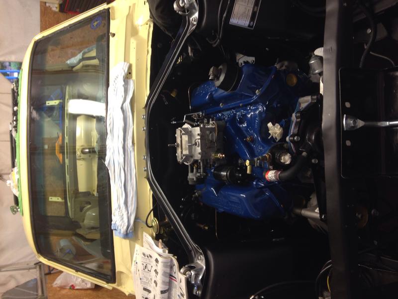

Hier mal wieder ein Zwischenstand, da ich wie immer wenig Zeit hatte, musste ich paar Nachtschichten einstreuen
Habe die Front und Heckscheibe eingebaut. Einige Clipse für die Chromleisten waren Defekt bzw. fehlten. Habe mir ne Tüte Repros gekauft. Habe vorab mal die Passgenauigkeit getestet, die war Kacke
Hier der Vergleich
die Repros konnte ich nicht auf die Pins schieben, bzw hätte das nur mit Gewalt funktioniert
Also Dremel raus und nachgearbeitet
Hier der Einschubwinkel nachgearbeitet
Montiert
Montagewerkzeug
Erstmal die Dichtungen auf die Fenster gemacht und "Trocken" aufgelegt wie so alles passt
Danach alles wieder runter, Teroson in die Dichtung und wieder rauf auf die Scheibe. Wäscheleine rein und fixiert
Rahmen am Auto schön einschmalzen und Scheibe drauf, Hiwi zum andrücken der Scheibe und Kordel ziehen.
Hier die Terosonraupe am Heckfenster
Scheibe drin, finde die Heckscheibendichtung passt nicht so gut wie vorne. Oben innen ist sie etwas "verdreht"
Viel hilft viel , schön die Ecken schmalzen damit hoffentlich alles Dicht wird. Der ganze Überschuss wird noch abgerubbelt
Ist ne ziemliche Schweinerei, Schmusen fällt heute aus
Im Motorraum habe auch weiter gemacht, der richtige HBZ ist drin, Kabelbaum verlegt,Lima usw
Hier mal zwei Schnappschüsse
Hier der Vergleich
Montiert
Montagewerkzeug
