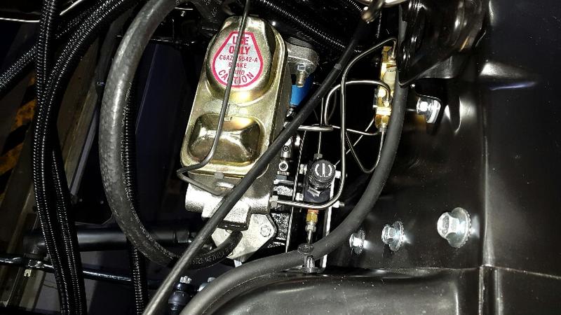

Bremsleitungen sind soweit fertig und das Dämmmaterial fast alles verlegt.

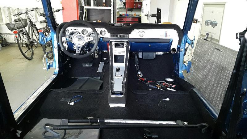

Bremse ist entlüftet und Teppichboden/Mittelkonsole drin.

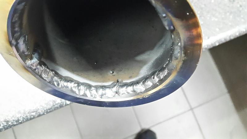

Um dem Schraubengefummel aus dem Weg zu gehen, habe ich an den Headers die beiden Anschlussflansche abgetrennt und 2 Flansche angeschweißt, die nachher plan mit einer Bandschelle verbunden werden.
