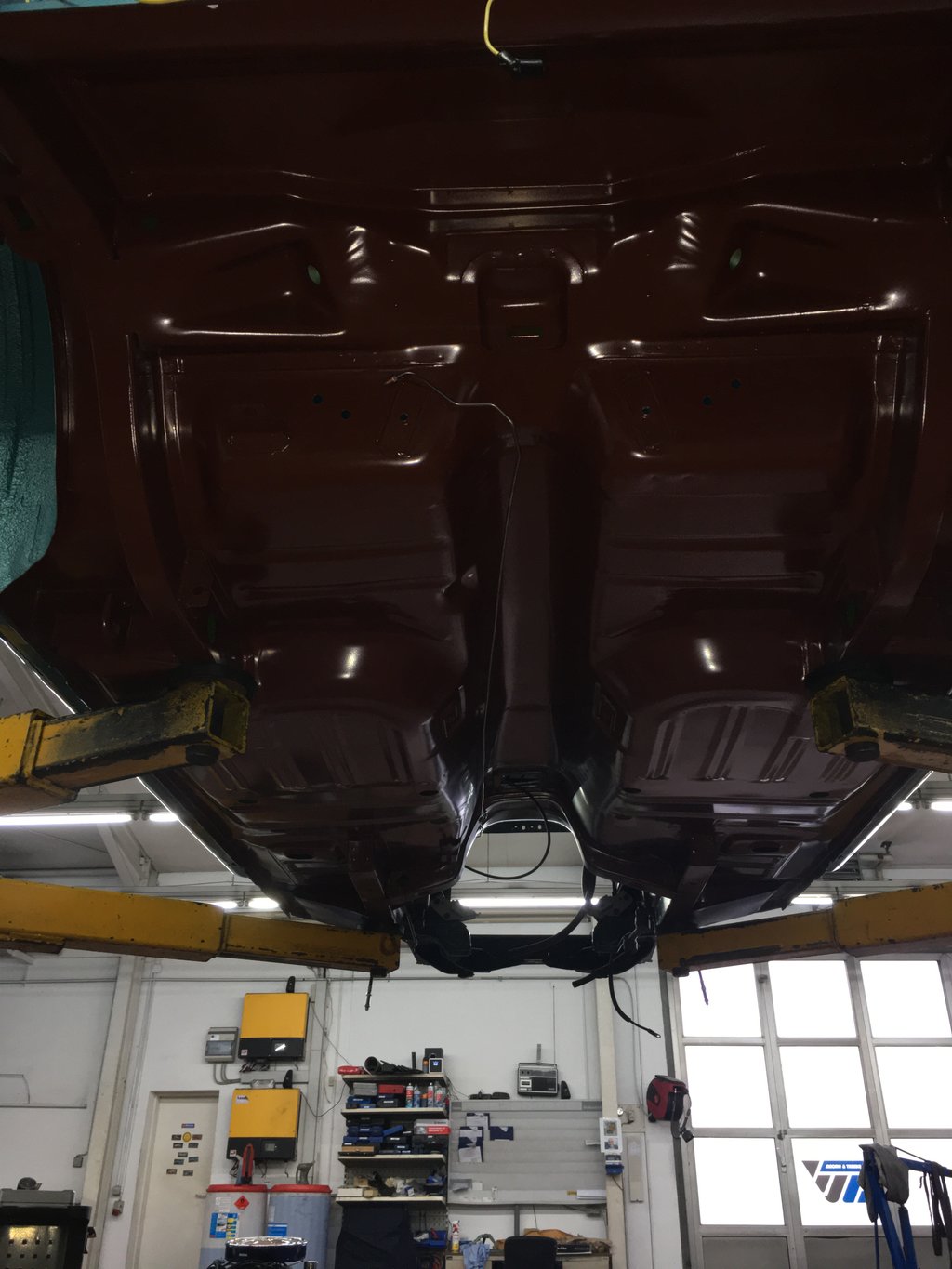

So, geht wieder etwas vorwärts. Letzte Woche habe ich noch den Heizungskasten eingebaut, ist leider kein Originaler mehr nur der Wärmetauscher und der Gebläsemotor ist OE von meinem Auto, der Kasten ist ein Repro.
Jetzt am Freitag hab ich alles vorbereitet um Motor und Achsen einzubauen. Samstag angefangen und am Sonntag musste ich fertig sein damit die Werkstatt am Montag wieder frei ist :D Ich habe als ersetes die Hinterachse eingebaut damit etwas Gewicht hinten ist wenn ich den Motor einbaue, dann habe ich erst den Motor eingebaut und dann das Getriebe und Kardanwelle. Als das fertig war habe ich die Vorderachse komplettiert.
Viel Spass beim Bilder kucken. Michael

Sehr saubere arbeit, einfach lasse 8-)
Was hast du für eine reifengröße drauf?
Sieht super aus die rad/reifen-kombi.

Ich fahre die Originalgröße F70-14 als Radialreifen.
