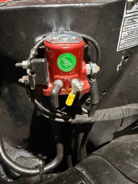

Ich habe das Schaltrelais im Auge. Lt. Schaltplan und auch lt. Messung ist hier die Zündspule angeschlossen. Muss denn an den beiden vorderen PINs (den kleinen) nicht 12V anliegen, wenn ich die Zündung einschalte? Das passiert nämlich nicht. Da habe ich auf beiden PINs 0V

Hast Du Dir mal die Schaltpläne angeschaut?
Am I Anschluss (hinten - gelber Kabelschuh) liegt Spannung an, wenn die Zündung angeschaltet ist.
Am S Anschluss (vorderer Anschluss mit dem Winkelstecker) liegt Spannung an, wenn der Zündschlüssel auf Start gedreht wurde und der Anlasser dreht.
Ist doch eigentlich übersichtlich ;)
16A/ 16 ist beim Motorlauf/ Zündung an spannungsführend und versorgt die Zündspule. 16A ist ein Widerstandkabel, welches die Spannung auf ca. 8V reduziert. Die el. Zündungen arbeiten lieber mit 12V - hier findest Du mit der Suche unzählige Informationen. Stichwort: "Widerstandskabel", "Pertronix anschließen", "Relaisschaltung Zündung", etc.
https://averagejoerestoration.com/1966- ... -diagrams/
Bild BildBild

Das ist auch richtig so!
An den kleinen Pins liegt nur dann Spannung an, wenn der Zündschlüssel in die Startposition gedreht wird. das ist das Starterrelais.
Original (wenn die Verkabelung noch nicht verändert wurde) kann man bei eingeschalteter Zündung auch am "IGN" Pin Spannung messen, aber die kommt dann "rückwärts" von Zündspulen-Plus. Das ist die Startanhebung, die beim Startvorgang der Zündspule 12V durchschaltet. Original kriegt die Zündspule nur 8-9Volt bei "Zündung an".

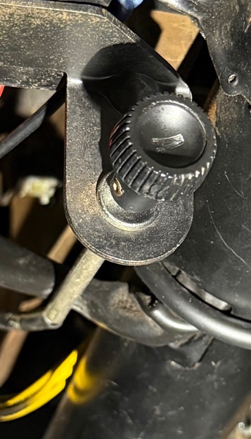

TBHH hat geschrieben: ↑Fr 10. Jul 2026, 12:05 Moin!
Mach mal ein Foto von dem vermeintlichen Chokezug unterm Lenkrad.
Du wärst nicht der Erste ( und mit Sicherheit auch nicht der Letzte), der den Zug der Lüftungsklappe für den Chokezug hält...
Theo
Halo Theo,
hier das Bild.
